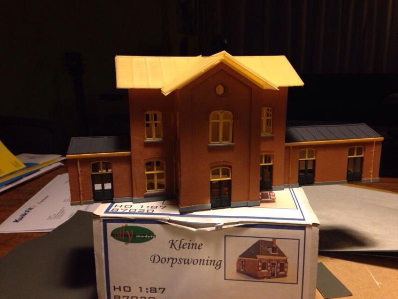

Het voegen van het Tilly huisje ging niet lekker. Eerst zilverpoets geprobeerd. Maar als alles er al op zit (muurankers, vensterbanken etc.) dan hoopt dat op in de hoeken. Daarna een wash geprobeerd van licht grijze verf. Maar dat werd hem ook niet (doekje na de wash haalde ook de voegen leg, wacht je te lang heb je een grijze waas op de stenen). Hele model in de blue wonder. We beginnen lekker opnieuw
Met Station Elsloo gaat het stukken beter. Vandaag de daken van de zijvleugels in de verf gezet en geplaatst:
De daken spuit ik met Tamiya TS-48. Kan ik hier een wash op terpentine basis op gebruiken?
De kozijnen, deuren van het hoofdgebouw moet ik lijmen. Voor resin gebruik je seconde lijm, maar ik heb wat meer tijd nodig. Is seconde gel een optie?

Geen probleem, meeste militaire bouwers gebruiken enamel over acryl
