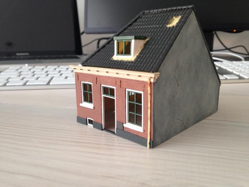

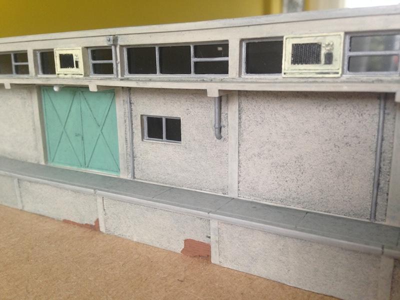

Ik ben inmiddels begonnen met weatheren van het eerder genoemde 19e eeuwse arbeiders huisje en het koelhuis van Artitec. Ik heb een wash gemaakt van zwart met groen en dat sterk verdunt met terpentine. Wat vinden jullie? Op de het koelhuis en op de cement muur van het huisje ben ik meteen gaan deppen met wat keukenpapier. Volgens mij kan ik de wash nog wel een keer herhalen, of niet? En als ik ga dry brushen met welke kleur? Wit, of beter een lichtgrijs?

Mooi voorzichtig begonnen. De wash mag eventueel wat zwaarder (nog eens herhalen dus) maar das ook naar eigen smaak. Zou voor de drybrush geen wit nemen maar warm lichtgrijs, humbrol 28 is wel geschikt, of wat creme-achtigs. Puur wit wordt vaak lelijk, slaat de kleuren uit elkaar. Beetje warmere kleur drybrush maakt er juist mooi een geheel van.

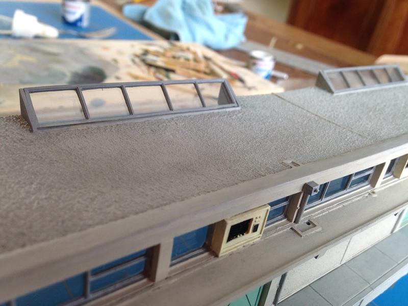

Gisteren nogmaals een wash aangebracht. Wat vinden jullie? Heb het idee dat, vooral bij het koelhuis, de wash zich slecht laat fotograferen. Ik ben wel bij wat de wash met de dakpannen en cement muur van het huis heeft gedaan. En het koelhuis lijkt ook echt al wat goorder.
De verf voor het drybrushen heb ik inmiddels in huis. Doe ik dat op het hele model? Dus muren, kozijnen, dakpannen, regenpijpen, dakgoten etc.?

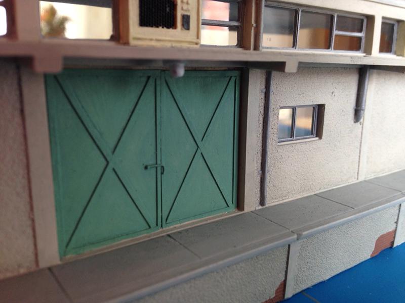

Je kunt je wash nog wat geconcentreerder aanbrengen onder bepaalde plekken: daar waar regenwater sporen achter laat. Dus bijvoorbeeld onder de lamp (bij de fabriek), boven de deur. Onder de hoeken van de vensterbank, bij het raam rechts van de deur. De wash maakt het al veel beter, alleen is in mijn ogen te egaal. Dus kijk eens bij een echte fabriek (of zoek een paar foto's) waarop te zien is dat het op bepaalde plaatsen viezer is dan ergens anders.
En dan natuurlijk nog wat roestplekken op de deur, waar de schroeven/spijkers zitten.
Bij het huis lijken de dakpannen me nog te veel glimmen. De pannen van die oude huisjes zijn gebakken klei, en niet van die geglazuurde pannen. Dat is ultra-mat...

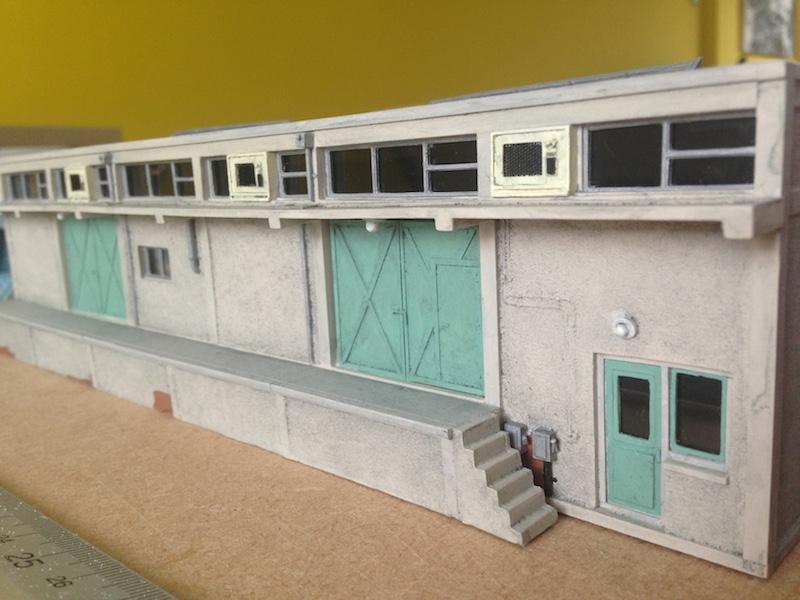

@Bert van Gelder: Dank voor je reactie. Hoe krijg ik de glans van de dakpannen af? Nog een extra wash? Ik moet beide modellen nog drybrushen. V.w.b. het koelhuis ga ik maar een beetje uit van het
voorbeeld van Artitec
. Je ziet hier wat extra 'vlekken' aan de onderzijde van de muren, lang het raampje in het midden en bij het perron. Zal ik dan nog een andere kleur wash gebruiken dan wat ik nu doe (1:1 mix groen/zwart)?

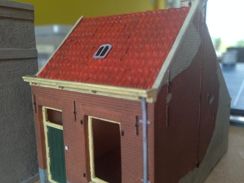

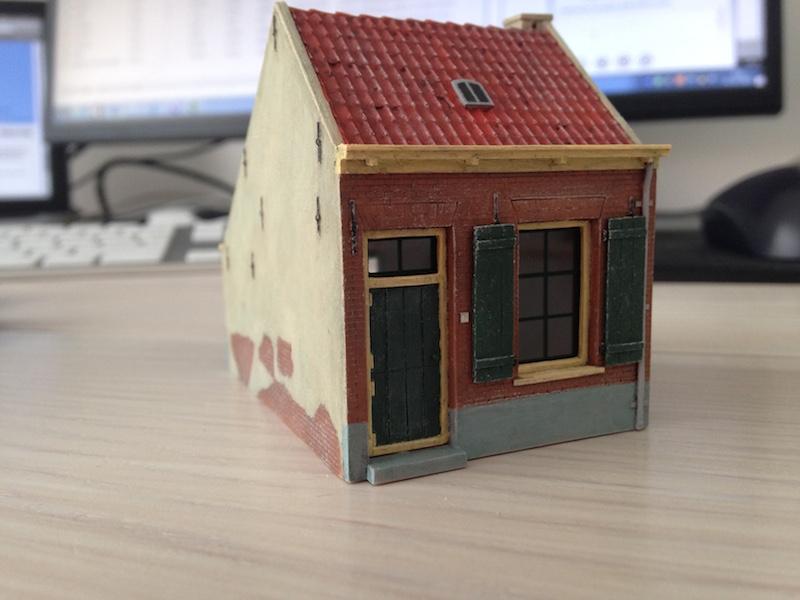

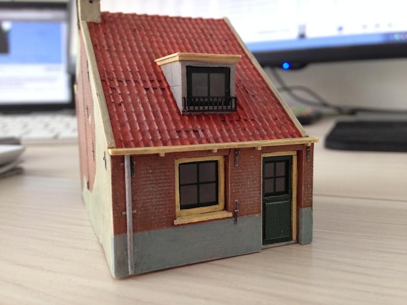

Het eindresultaat van het arbeidershuisje. Ik ben tevreden! Alleen jammer dat ik de antenne ben kwijt geraakt
Nu nog verder met het koelhuis. Kan ik daar ook Humbrol 28 als dry brush kleur gebruiken Floris?

Mooi geschilderd
Volgens mij kun je die zo nabestellen als je ze belt!

Dat kan, tenzij het ding al 28 heeft als basiskleur, dan moet je wat lichters nemen, wit met een beetje creme. Huisje ziet er netjes uit btw!

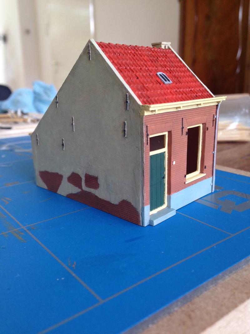

Afgelopen week lekker bezig geweest met de kleine dorpswoning van Tilly Models. Ik kon het niet eens worden met wat zij aanbevelen. Eerst de muur in de voegkleur schilderen en dan met een steenkleur de stenen drybrushen. Ik kreeg geen verf waar ik verf wilde hebben en wel verf waar het niet moest komen. Toen besloten het anders te doen.
De voegen ga ik na de donkere wash proberen op te halen met een licht wash. Heb ook aan de zilverpoets methode gedacht. Maar doordat hier al kozijnen, muurankers e.d. opzitten gaat het heel lastig worden om de zilverpoets uit die hoekjes te krijgen. Als iemand andere ideeën hierover heeft, laat het alsjeblieft weten.
Tot nu toe ziet het er zo uit. Ik ben best tevreden over de blinde muur. Deze krijgt nog een donkere wash om nog iets meer diepte te krijgen:
