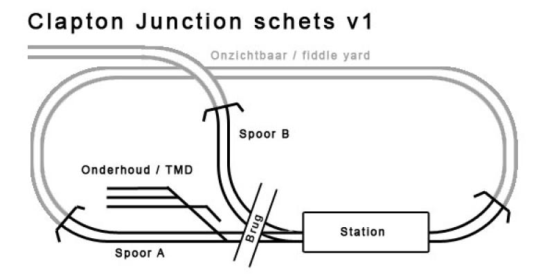

Ik ben al heel wat jaren bezig met een module baan maar door omstandigheden geen vooruitgang geboekt.
Nu we dat achter de rug hebben wil ik een nieuwe start maken met deze module baan.
Voor de nieuwe baan (in 00 schaal) die 'Clapton Junction' zal gaan heten heb ik alvast een schets op papier gezet:
Clapton Junction is een fictieve plaats in Engeland en speelt zich af tussen 1983 en 1994 (tijdperk 8 )
Het zichtbaar deel (landschap) is ongeveer 4 meter lang x 70 cm diep.

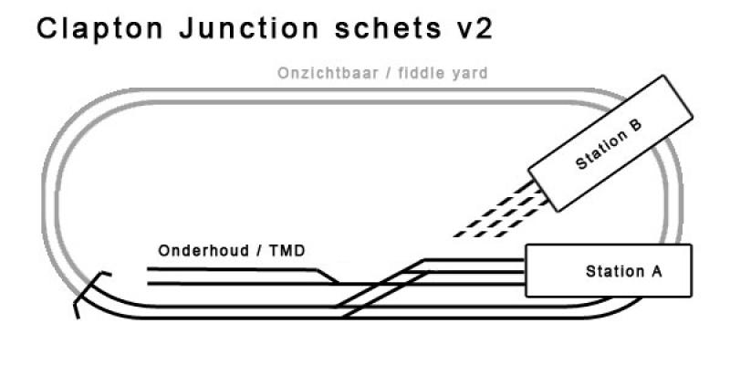

Het oude plan (v1) is gesneuveld. Het nieuwe plan (v2) bied meer ruimte voor lange passagierstreinen wanneer er een kopstation op de baan komt (loc + 5 rijtuigen = ongeveer 160 cm). Dit geeft ook meer rijmogelijkheden. Ook krijgt de werkplaats / TMD zo meer ruimte dat bij de eerste schets. Het station kan bij een boog eindigen (station B) of recht (station A). Mijn voorkeur is station B.
De naam Clapton Junction is ook niet meer correct meer met dit plan. Het is zo immers geen junction meer. Zal dus een andere naam moeten komen.
Je kunt ook station B bouwen (oogt inderdaad wat dynamischer) èn de aanzet van de sporen naar staion A, dat echter in de loop der jaren buiten gebruik is geraakt en waarvan alleen nog een aanzet van het tracé aanwezig is. Voorbeelden genoeg van in Londen.

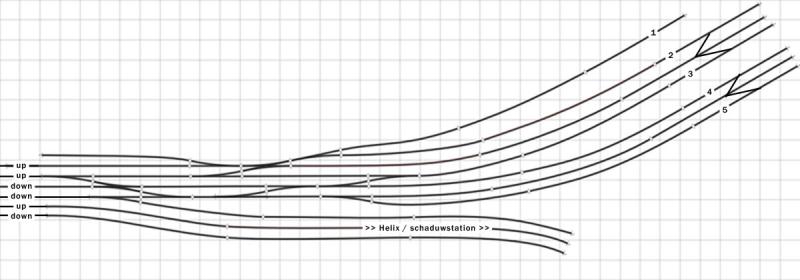

Vandaag heb ik wat op papier kunnen zetten van het plan dat ik gisteren op internet tegen kwam.
De sporen links op de tekening lopen verder naar links en gaan voor een groot deel samen. De onderste sporen die uit richting van de helix / schaduwstation lopen zullen dus samen komen met die van de sporen uit het station.
Klopt het dat er, wanneer er vier sporen zijn de twee binnenste voor het langzaam verkeer zijn en de twee buitenste voor snel verkeer? Op de tekening heb ik dat namelijk zo gedaan. IK heb het hier natuurlijk over het trein verkeer wat in Engeland rondreed tussen 1985 en 1995 gezien waar mijn modelbaan straks in wordt uitgebeeld.
Verbeteringen en opmerkingen zijn welkom ;D

Hoi Martijn,
wat mij opvalt, is dat in jouw situatie (
) en met dit railplan het volgende probleem ontstaat: Als je over up fast binnenkomt (bovenste spoor), kom je alleen aan spoor 2, en vanaf daar kom je helemaal niet meer terug naar down fast, niet eens naar down... Misschien moet je je meest linkse wisselstraat doortrekken naar up fast, en de wisselstraat waarmee spoor 1 en 2 aangesloten zijn helemaal naar down fast, met een Hosenträger. Dan moet je wel even dat spoor naar het schaduwstation anders aansluiten.

Hoi Martijn,
Er schijnt niet een regel te zijn in de indeling van vast en slow tracks. De meest voorkomende vormen waren up and down fast naast elkaar en up and down slow, of zoals jij hebt gekozen de up tracks naast elkaar en de down tracks naast elkaar, maar waarbij voor zover ik het begrijp de slow tracks (meestal?) aan de buitenkant zitten. Mijn informatie komt hier vandaan.
