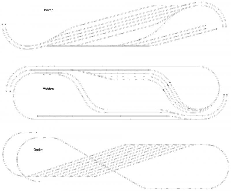

Dag allemaal,
Ook ik ben met mijn ruim 62 jaar een herintreder.
Nadat ik vorig jaar mijn oude rails terugvond en ik in mijn hobbykamer al jaren een vitrinekast had met mijn oude treinen, ben ik aan de slag gegaan om te kijken of de boel het nog wilde doen.
Dat viel mij erg mee - die oude gele L* hondekop liep gelijk als een zonnetje.
Ook de zeer oude DDR-tijd Piko loc E44 liep na een schoonmaakbeurtje.
Een kamerverandering later heb ik nu een ruimte langs de muur van 4,50 meter.
Daar ligt op dit moment een schaduwstation met 9 sporen.
Dit ligt op 15mm spaanplaat (van oude kasten) op een onderbouw, die ik in de encyclopedie heb gezien.
(het is ongeveer zoals Onder op onderstaand plaatje)
Sinds de zomervakantie van vorig jaar zijn een aantal 2e hands treinen en rails aangeschaft.
Afgelopen weken ben ik bezig geweest met het ontwerp van mijn eigen baan.
Het is een beetje afgekeken van de diverse ontwerpen hier op dit prachtige forum, en ook een beetje op Station Weesp.
Dat heeft 2 doorgaande sporen en 2 perroneilanden.
Idee: Dubbele hoofdbaan - een beetje goederen - langere passagierstreinen tot 1,55 mtr - schaduwstation Midden om een trein al dan niet snel terug in het station te laten komen.
Ik weet dat van Boven naar Midden nogal kort is vwb stijgingspercentage, maar als ik ook de wissels meeneem in het stijgen/zakken, dan denk ik dat het wel meevalt.
Graag schieten - alles is welkom.
Groet, opa Martin.

De 1ste logische vraag bij dit plan is de volgende:
Wat zijn de stijgingspercentages van plaat naar plaat en hoeveel ruimte zit/komt er tussen de platen om af te dalen/te stijgen ?
Verder is het handig om te weten wat voor treinen je wilt rijden,kort/lang,korte rijtuigen/lange rijtuigen,treinstellen ?
Dat is allemaal van belang om te weten wat er aan het plan wel klopt en niet klopt,niet goed zal werken/ontsporen

Ik ben maar weer aan het tekenen geslagen, want er klopt niet veel van de stijgingspercentages.
Komt ook door mijn onervarenheid met Scarm - dat heb ik pas sinds kort.
Ben er net achter dat je de rails ook een ander kleur kan geven.
Dat maakt het tekenen iets duidelijker.
Wordt vervolgd!
Groet, Martin.
