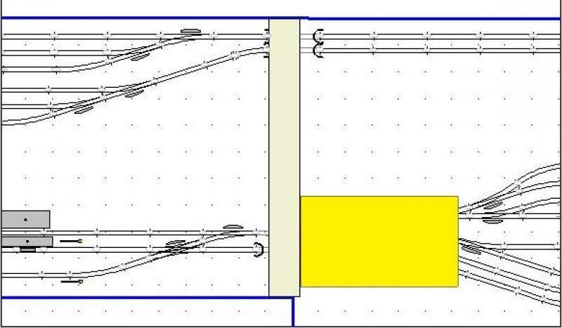

Het was in eerste instantie helemaal niet de bedoeling om de baan zo groot te maken. Ik dacht dat ik met een 4x4m ruimte wel genoeg ruimte zou hebben. Maar dat werd al snel anders.
Ik had natuurlijk de dichte wand op de foto over de volle breedte kunnen laten doortrekken maar (wat je op de foto's niet kunt zien), dan kwam ik in het midden van in een enorm grote meterkast uit, dus dat was geen optie (de schuur is een voormalige kippenschuur).
@WimC: ja ik rij digitaal maar ben nog maar net begonnen met bezetmelders etc. Ik ben nog maar net zover dat ik met 3 blokken automatisch een rondje kan rijden.
Met melders zou in theorie een schuifdeur mogelijk moeten zijn. Omdat de sporen zich al snel splitsen na de doorgang (zie hieronder) moet ik dan wel heel veel melders gaan gebruiken. Blijft ook nog dat ik geen idee heb hoe ik zo'n schuifdeur moet maken (want die zou ik ook gewoon met de hand kunnen bedienen).
Als het spoor door de tunnel al een bezetmelder heeft, dan kun je bij inrijden daarvan de schuifdeur openlaten gaan. De bezetmelder zelf kan daartoe mogelijk het signaal al geven. Dat kunnen de loconet-bezetmelders van Uhlenbrock iig wel.
NB De seinen op de baan staan er nu nog 'voor de show'. Die worden gewoon met een tuimelschakelaar bediend maar eigenlijk hebben ze nu nog geen functie  8)
Met diezelfde tuimelschakelaar kun je, lijkt me, ook een schuifdeur bedienen (mits daar een eindafslag opzit, want anders blijft de motor snorren).
