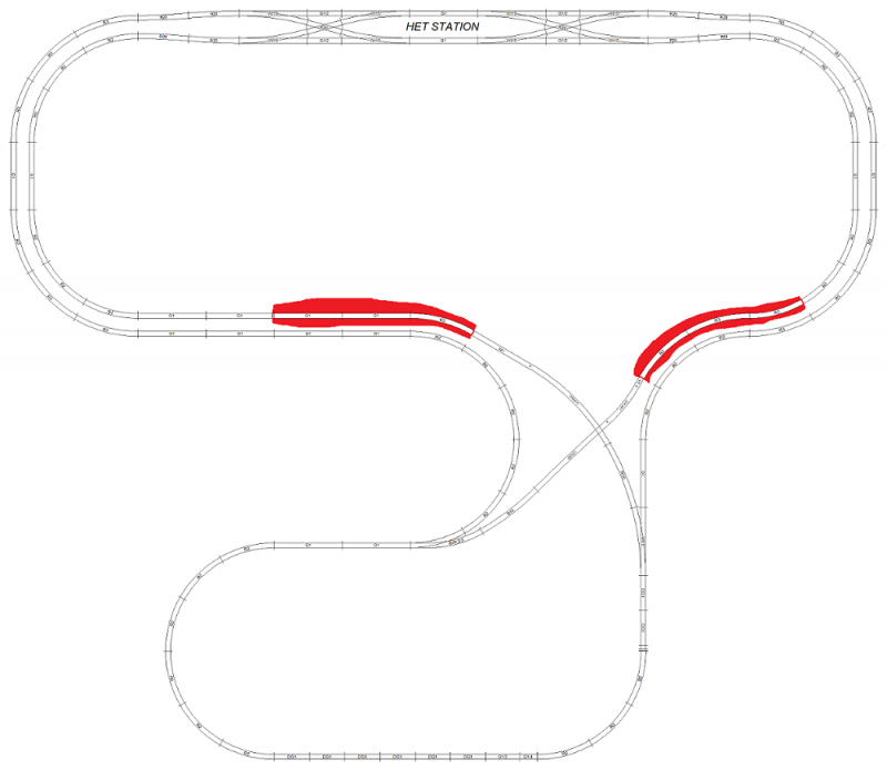

Hallo allemaal,
Ik heb een baanontwerp voor een digitale 2-rail HO baan waar 1 of meer keerlussen in voorkomen.
Ik weet alleen niet goed waar deze zitten, of anders gezegd waar de isolaties van de keerlusmodules moeten komen.
Kan iemand mij daarmee op weg helpen?
De rood gekleurde delen betekenen in dit geval overigens niets.
Met vriendelijke groet, Johan.

De roodgekleurde delen betekenen volgens jou niets, maar dat zijn juist de plekken waar je de keersecties kunt maken. Ze moeten misschien een stuk langer worden, zodat je langste trein er in past.
Er is nog een andere optie. Dan maak je van de onderste lus de keersectie, en dan inclusief beide wissels. Dan heb je maar 1 keerlusmodule nodig.

Bedoel je dan met optie 1, dat als de rood gekleurde delen lang genoeg zijn voor de trein,
aan weerszijden van het roodgekleurde gedeelte een dubbele isolatie moet komen?
En dan neem ik aan, ook de baan er onder (die evenwijdig aan dit spoor loopt),
zodat er dus 2 keerlusmodules nodig zijn?
Bij optie 2 weet ik dan niet waar de isolaties moeten komen, omdat de wissels er dan bij in zitten.
Dat is ook waarom ik om raad vraag op het forum, omdat mij dat dus niet duidelijk is.
Groet, Johan.

Johan,
Voor optie 2 van Klaas kun je de isolaties net voor of net na de wissels leggen.
Marius.

@Marius:
Bij Klaas' optie 2 moeten de scheidingen (totaal 4) ten alle tijde aan de kant van "Het Station" van de twee onderste wissels komen, want die moeten mee omgepoold worden.
Overigens:
ik zou hier gaan voor de eerste suggestie van Klaas, want dat geeft de vrijheid de keerlus onderin uit te breiden naar een schaduwstation.
m.vr.gr. Cees

Hallo Marius en Kees,
Dank jullie wel voor de reacties.
Ik zal een en ander gaan uitproberen.
Groet, Johan.
