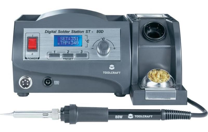

Een station van b.v. 80W is gewoon handig. Instelbare temperaturen voor verschillend werk, genoeg vermogen waar het nodig is (snel solderen aan de spoorstaaf) en eenvoudig punten wisselen afhankelijk van de toepassing. Ik heb deze (zonder de ESD optie) en daar ben ik content mee.
Gr, Ben.

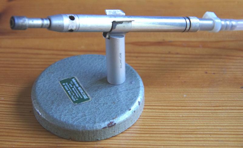

Sven, het hangt er vanaf voor wat voor doel er 'warmte' benodigd is. Voor het aangedragen topic - het solderen van draadjes van decoders e.d. - is een 15-25 Watt bout toereikend. Belangrijk is hier een fijne soldeerpunt, goede ogen en een vaste hand.
Aan het solderen van messing modellen worden andere eisen gesteld. Voor 0,3 mm dun geëtste messing onderdelen is minder warmte nodig dan een stuk uit messing gedraaid (ketel) of gefreesd (frame) materiaal. Om die reden heb ik in de afgelopen jaren naast een 'klassieke' 60W Weller Magnastat, een hierboven beschreven traploos regelbaar 48W soldeerstation, een 120W soldeerbout, een vlamsoldeer 'penhouder' (foto) en een weerstand soldeerstation aangeschaft. De diameter van de voet van de penhouder is 8 cm, dit om de grootte weer te geven; de gashouder komt uit de kampeerwinkel.
Voorts gebruik ik soldeer met verschillende smelttemperaturen voor getrapt solderen.  Hiermee kunnen met de nodige voorzichtigheid ook witmetalen onderdelen gesoldeerd worden. Overigens kan de temperatuur van een gewone soldeerbout met behulp van een simpele 230V dimmer geregeld worden en behoeft er met een krappe beurs niet direct een soldeerstation hoeft te worden aangeschaft.
