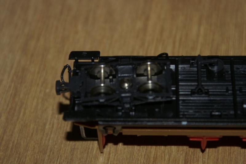

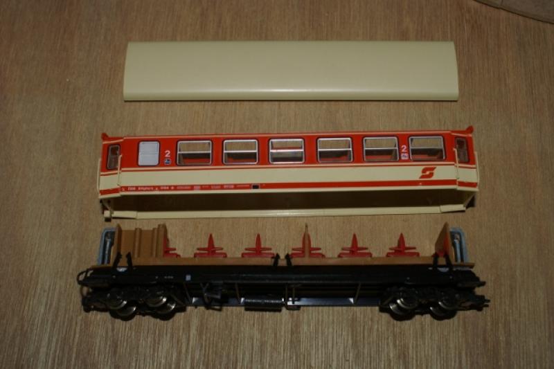

Ik wil in een serie Roco 34000 rijtuigen (schaal H0e) binnenverlichting inbouwen. Deze rijtuigen lijken voorbereid, omdat de draaistellen geschroefd zijn op een metalen beugel, die in het rijtuig tot het plafond reikt. Alleen de stroomafname op de wielen of de assen krijg ik niet voor elkaar. Ik heb de standaard stroomafnemers op de wielen van ESU geprobeerd en de stroomafnemers op de assen van Hufing Tronic. Beide zijn geschikt voor H0 en zouden ook voor H0e gebruikt kunnen worden. Ik krijg dat echter niet voor elkaar. Wie weet hier een oplossing voor?

Er is geen sleper, geen verbinding tussen de as of wiel met de metalen beugel, dat is nu juist het probleem....

Hierbij de fotootjes:
Berichten: 6437
Re: Binnenverlichting in H0e rijtuigen Roco - stroomafname
17 May 2015, 21:37:14 »
Het lijkt er op dat de wielframes van metaal zijn? De bakbodem is plastic? Dan kun je je sleper gewoon aan het frame vastzetten want aan één zijde zijn de wielflenzen geïsoleerd. Zorg er dan voor dat in het andere wielstel de assen 180 graden gedraaid zitten. Je stroomafname is dan goed. Draden er aan door de bak naar binnen en aan de lichtstrip vast solderen.
