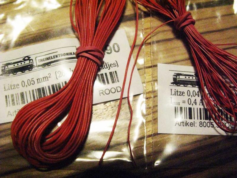

@Menno: Nee, het scheelt echt behoorlijk. Geen vergissing.
Links 0.05, rechts 0.04... scheelt bijna de helft...
« Laatst bewerkt op: 06 May 2015, 22:58:18 door jowi »
Dan moet het grootste verschil wel in de isolatie zitten: de oppervlakte van de doorsnede scheelt 0,01 mm2: Dat is waarschijnlijk nog niet eens 1 zo'n miniem adertje van 0,05 mm2 minder...
Is het misschien bij de een de doorsnede-oppervlakte en bij de andere puur de doorsnede? Dan kan je heel anders uitkomen.

2 puntjes ....
1) mm² = mm² dus altijd het oppervlakte van de doorsnede. Het opvallende dikte verschil is dus de isolatie.
2) Oude "troep" is vaak in de basis beter en zal het vaak langer vol houden dan de wegwerp troep van tegenwoordig.
