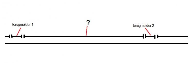

Beste allen,
Ik heb een paar vragen. Ik heb een hele simpele baan (mijn forumnaam zegt het al): een enkelsporige ovaal van ongeveer 3 meter lang aangestuurd met een IB basic. Ik zet er een trein op, toets het locnummer in, draai de rijregelaar op 8 of zo en de trein rijdt op z'n gemakkie rondjes tot ik helemaal "Zen" ben of tot ik het zat ben en er een andere trein op zet. Nou ligt er ook een stationnetje aan de lijn waar de trein nu dus gewoon vrolijk voorbij rijdt. Wat ik zou willen is dat de trein bij het station afremt, stopt en na 20-30 (?) seconden weer optrekt en verder rijdt. Nu heb ik op dit en andere forums gekeken en ik kan de IB basic aansluiten op de computer en een besturingssysteem aanschaffen en treinpaden gaan programmeren en zo maar daar zie ik door de bomen het bos niet meer. Ik lees over verschillende treintypes onderhouden, lijnen en blokken toekennen, schaalkilometers, treinroutes enz. Ik dacht ik download even de handleiding van Koploper ... 400 pagina's !!! :o
Is er geen simpeler manier om elke trein die een bepaald punt voorbij komt (het stationnetje) even te laten stoppen en daarna weer rustige verder te laten rijden? Ik vond voor analoge banen wel oponthoudschakelaars en vertragingsrelais maar die werken niet op een digitale baan (las ik tenminste). Als ik een blok moet maken met een bezetmelder + een besturingssysteem op de pc dan kan dat uiteraard wel maar dan vraag ik mij af of ik voor elke loc een eigen "trein-file" met rijsnelheden, belastingen en remvertragingen moet gaan programmeren?
Als het antwoord op bovenstaand gewoon "Nee, dat kan niet wat je wil" is dan hoor ik het natuurlijk ook graag  ;D
Alvast bedankt voor handige tips  :D

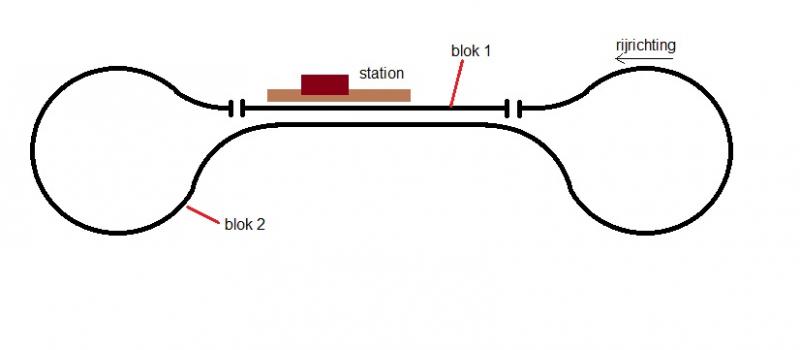

@Klaas: dat klinkt wel echt typisch als iets wat ik zou doen  ;D maar zonder gekheid, ik vind digitaal veel mooier. Ik was het zat de de helft van de treinen of haperend of alleen volle snelheid kon rijden, verlichting was niet te zien en ik heb een hele kleine aftakking met een depotje, dus daar staat dan wel eens een stoomloc stil te staan (en bij analoog rijdt die dus ook gelijk volgas weg). Bovendien zat er vroeger een "echte" grote baan in de planning maar vanwege een kleinere behuizing ben ik teruggegaan naar een lange ovaal  :-\ tja, het is niet anders  :)
@Jaco/Jurgie: ik heb geen wisselmogelijkheden, er ligt maar 1 spoor  :)
@Remunj: als je geen flauw idee hebt waarover het gaat is ook de beginnershandleiding niet simpel  ??? ik ben meer van de "sluit het blauwe draadje aan op ingang 1, het rode op ingang 2". Maar ik ga het nog eens een paar keer doorlezen.
@Wim Ros: volgens mij moet het ook wel kunnen maar het is met computers altijd zo dat als er ergens 1 dingetje niet goed staat gelijk niets het meer doet. Ik hoop dat ik je nog een paar vragen mag stellen?
Kun je als je koploper hebt en deze op dat moment niet gebruikt (de pc staat uit) wel de treinen weer gewoon met de IB basic aansturen? Of moet je dan eerst iets loskoppelen?
Stel, je hebt een baan in koploper gemaakt en een aantal locs ingevoerd, kun je dan een loc aanklikken en het commando rijden geven? Of moet je voor elke loc een eigen baanplan met treinroute maken en dit baanplan "aanzetten"?
Ik heb een Loconet terugmeldmodule (Uhlenbrock 63320 met 8 aansluitingen) en daarin staat ook hoe ik hem aan moet sluiten. Ik heb ook begrepen dat een blok aan het begin en einde een bezetmelder aangesloten moet hebben. Het stuk tussen de terugmelders, zit dit dan weer gewoon aangesloten op de normale ringleiding/stroomtoevoer? Zie plaatje hieronder.
Als ik 1 blok maak voor het station, kan ik dan de rest van de baan als het 2e blok invoeren? Of moet ik hier minimaal 2 blokken van maken in verband met het uitrijden van de trein uit het stationsblok? Zie plaatje hieronder.
Alvast wederom bedankt, dit is nou net de praktijk informatie die ik nergens kan vinden maar blijkbaar iedereen weet  :-[

Re: Hele simpele baan, trein laten stoppen en dan weer verder laten rijden
« Reactie #7 Gepost op: 11 April 2015, 01:53:31 »
Nee je hoeft niets los te koppelen. Je kan gewoon rijden.
Ligt aan het programma. Maar de meeste programma's kan je laten rijden zoals jij dat wilt.
Inderdaad. Ligt een beetje aan het programma of het programma met die oplossing kan werken. Koploper in ieder geval.
Ik zou meerdere blokken maken. Dus de bochten apart en het "rechte" stuk aan de overzijde.
Over het simpel laten stoppen van een digitale trein. Probeer ook eens te kijken naar het ABC systeem van Lenz: Pendelprobleem met ABC van Lenz. Dat is simpel met maar een paar onderdelen en instellingen in decoders. Deze moeten het wel ondersteunen. Ik heb het actief gezien op OnTraXS! bij een baantje. 3 dagen lang zonder enige problemen reed het. Volgens mij kan je het op verschillende manieren implementeren.

@Ronald: bedankt voor de info. Ik denk dat ik me inderdaad eens verder ga verdiepen in koploper  :) Dat heb ik in het verleden al eens geprobeerd maar dat was nog geen doorslaand succes, tijd voor een tweede poging  ;D

Ik denk dat je met vier blokken twee treinen kunt laten rijden
Weet niet of je dat van plan bent maar dat is denk leuker dan maar naar  een trein kijken

Ik weet zeker dat je met 4 blokken 3 treinen kan laten rijden.  :)
Er zal er maar 1 tegelijk rijden, maar het loopt niet "vast".
Koploper lijkt erg complex maar dat is het eigenlijk niet.
En je hoeft geen moeilijke routes te programmeren, je moet alleen je baan- en loc gegevens vastleggen in koploper. Dan vertel je koploper waar je loc staat, en welke richting hij op moet. Vervolgens druk je op start en je trein zal rijden en stoppen zolang en zo hard als je zelf ingevoerd hebt. En als het je niet bevalt verander je het gewoon weer.

Rij je met DCC?
Dan is een BM2 van Lenz, met daar bij eventueel een BM3 of ander soort bezetmelder, en een tijdrelais voldoende voor je eerste opzet.
De BM2 is voor het stationsspoor waar geremd en gestopt wordt.  Het sein wordt op groen gezet door de bezetmelding van de BM2 (via de tijdsvertraging, of door een andere vorm van contact)), de trein vertrekt en een eindje verder wordt het sein weer op rood gezet door een bezetmelding (BM3, andere bezetmelding of via een reedcontact of lichtsluisje).
