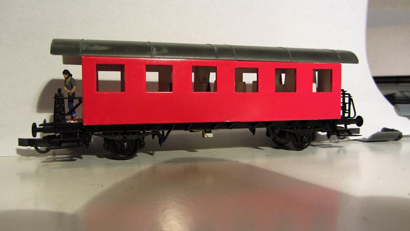

Kwam er op tijd achter (hoewel de 7-ramer inmiddels in de lichtbeige verf staat) dat de 7-ramer B61 in 2013 in dienst kwam bij de SHM!  :-\
De bedoeling lag om deze in de oude kleurstelling (bruin/beige) terug te brengen zoals de 5-ramers.
Deze 7-ramer heeft dat kleurenschema nooit gekend en kwam direct al in het groen op de baan bij de SHM, op 26 maart 2013.
bron: http://museumstoomtram.nl/nl/lokaalspoor-rijtuigen-shm-61-tm-65
Vond het al een bekend nummer. Het baknummer B61 werd inderdaad al eerder gebruikt op de inmiddels overgedragen 4-assige Seetal rijtuigen aan de Zwitserse Verein Seetalwagen STW.
Toevallig had ik nog een oude bak liggen van KleinModellbahn en heb de zaag er maar in gezet. Heb geen andere keus dan deze straks om te nummeren tot de BC55 6-ramer.
Op zich goed te doen daar het kunststof van KleinModellbahn 'spanten' rijtuig zich goed laat bewerken. Wordt vervolgd.
Op de foto is de bc55 in oude kleurenschema goed te zien bij binnenkomst van Centraal Station Utrecht in 1980.
(foto bron: Wederom weer een prachtige plaat van niemand minder dan Gerard Van Vliet (y) )
« Laatst bewerkt op: 19 March 2015, 02:03:42 door Thowra »

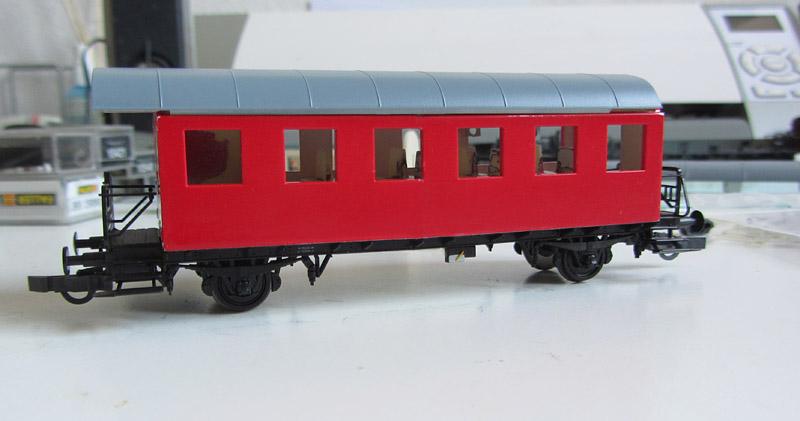

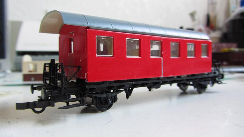

Zit alleen nog met de dakribbels van het dak. Heb hier het dak van de Roco 5-ramer op geplaatst. Het dak van de 7-ramer van Kleinmodellbahn kent de helft minder dakribbels.
Deze zal ik moeten inkorten en terug plaatsen. Hier moet ik nog een oplossing voor zien te vinden. De bak en onderstel laten zich gelukkig wel makkelijk bewerken.  (y)
Op de foto zit alles er nog los op of aan.
« Laatst bewerkt op: 19 March 2015, 15:54:45 door Thowra »

Volgens mij gaat dit wel goed komen. Draaistelbodem ingekort en in Photoshop even de naden aan elkaar 'gelast'.
Het dak zit er inmiddels ook op. Een deurtje heb ik open gesneden. Deze komt later uit styreen open te staan op het balkon.

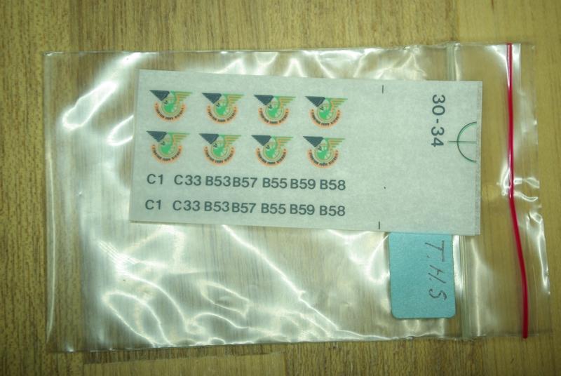

Dank Gerard voor je aanbod! Heb nog voldoende transfers van het merk THS over om een aantal rijtuigen mee te vernummeren.
Ik ga het SHM logo niet gebruiken. Deze is helaas van THS veel te groot gebleken. Ik wil deze als decal op maat gaan maken.  ;)

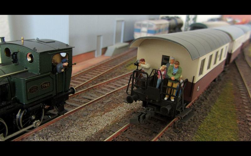

Even een update.
Inmiddels heb ik 'spantenwagen' SHM BC57 en B59 afgerond. Alle dienen nog wel het SHM logo te krijgen. De 'Preisertjes' staan ook op het balkon. Alle onderstellen zijn licht geweatherd en de batterij kast van de B59 is aangepast en verplaatst. De daken hebben een pimp beurt gekregen en zijn o.a. voorzien van verstevigings- latjes. De SHM B55 zes ramer (later omgenummerd tot BC 55) met in de eerste uitvoering en groene stoeltjes is voor de helft klaar. Helaas een slechte foto van het drietal in actie. Later zal ik meer detail opnamen gaan maken.
Wordt vervolgd. (y)
« Laatst bewerkt op: 11 April 2015, 23:06:13 door Thowra »
Thowra
  • Berichten: 2578
Re: Roco 'spantenwagen' naar SHM uitvoering
« Reactie #22 Gepost op: 12 April 2015, 23:25:52 »
Deze vond ik ook wel aardig. De kids op het balkon lijken sprekend op mijn neefje en nichtje. Terwijl 'opa' de boel nauwlettend in de gaten houdt.  ;D

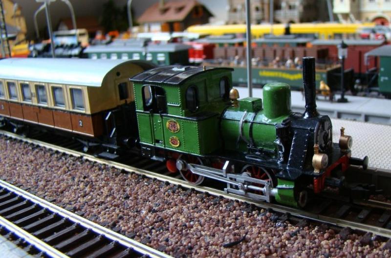

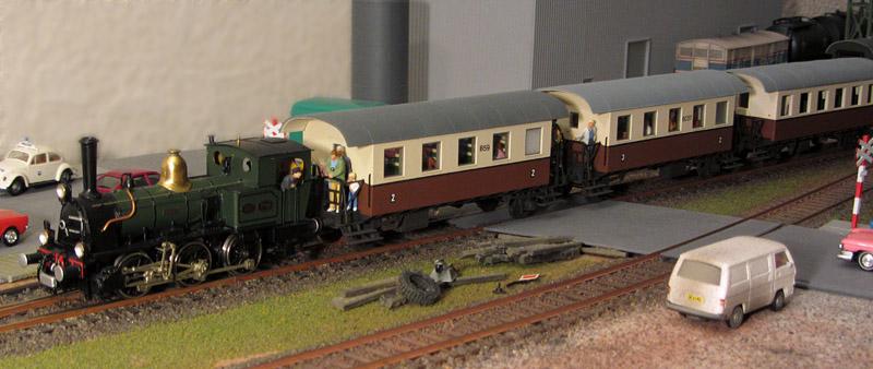

De SHM was ooit mijn eerste modelspoorthema, ergens eind jaren 90 met beschikbare (basis)modellen van toen. Sommige modellen heb ik nog, een paar jaar geleden weer eens op mijn toenmalige baan gezet:
Diesel- en smalspoorliefhebber. Modelbaan: Grensstation Broeksittard-Tüddern met Selfkantbahn (H0m) en ZLSM (H0): https://forum.beneluxspoor.net/index.php?topic=90136.msg3222058526#msg3222058526

Dat ziet er leuk uit! Je moest het in die tijd inderdaad met de beschikbare modellen (o.a. de Fleischmann Anna) en wat fantasie doen.  (y)
