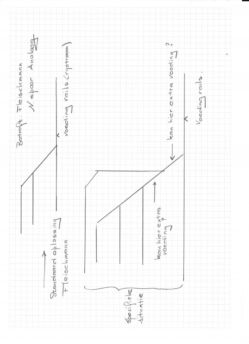

Wie kan mij helpen omtrent extra voeding vanaf ringleiding in relatie tot zelfdenkende wissel van Fleismann.
Zie bij gaand plaatje
Bvd

Je kan op alle zijsporen een extra voedingspunt maken. Net na de wissels bijvoorbeeld. De wisselstraat zelf kan.

Het hangt er ook vanaf of het wissel "denkend" moet blijven.
Als je achter een wissel een extra aansluiting maakt, dan is die tak niet meer denkend.

Dat is een aardige :) Even geen rekening mee gehouden. Dat is wel iets om rekening mee te houden. Dan de extra aansluitingen achter het deel wat "stroomloos" gemaakt moet zijn.

Ik had gedacht dat dit een mogelijk oplossing zou zijn voor het wat schokkerig en onverwacht stilstaan van met name kleine locomotiefjes.

Inderdaad het kan een oplossing zijn voor het opeens stil staan van kleinere loks. Maar een keer goed schoonmaken met wasbenzine wil ook wel eens helpen ;)
