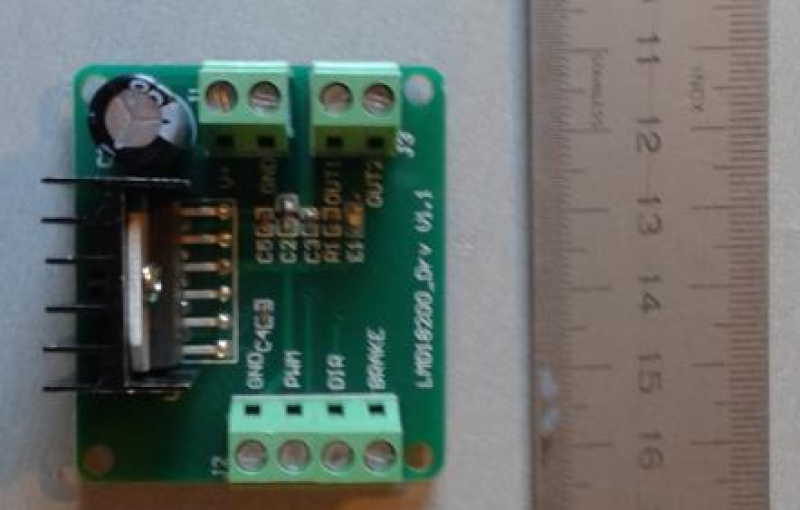

Robert E
  • Berichten: 909
    • Robert’s Modelspoor Pagina
Re: Boostertje voor N spoor
« Reactie #10 Gepost op: 09 April 2015, 21:41:55 »
dan zal Robert Evers zonder twijfel ook wel informatie geven over de booster(s) die daar bij horen.
Gezien de vele (eigenbouw) varianten boosters doe ik daar niet graag een uitspraak over.
Zowieso zowat onmogelijk om alle combi's te testen. Die CDE booster snap ik nog steeds niet, zal wel aan mij liggen....
Sommige gebruikers gaan eens puzzelen (zoals Hans) en komen met oplossingen, zoals bijvoorbeeld Roco 10764 en de BNLS - booster.
En daar is vaak ook wat mail verkeer als iemand met een bepaalde booster aan de gang gaat.
In de basis stuurt MDRRC-II een signaal uit tussen -12V en 12V (ongeveer) via de MAX232.
Als die MAX232 weglaat kun je al dan niet  met 3V3/5V converter andere boosters aansturen (Roco 10764 / BNLS - booster).
Heb hier nog een LM18200 liggen op printje van Ebay voor 11 euro die ik wil testen...
http://usuaris.tinet.cat/fmco/booster_en.html  even doorscrollen naar MiniDcc booster linker deel schema.
Is zo'n printje (excuses voor kwaliteit foto....)
Robert
« Laatst bewerkt op: 09 April 2015, 21:45:34 door Robert E »
