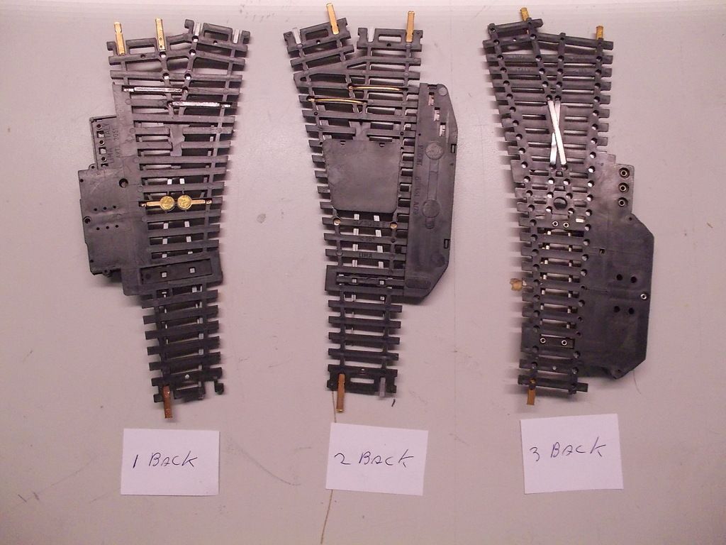

hallo
ik ben nu met de track bezig maar ik heb deze wissels moet ik ze veranderen of kan ik ze zo gebruiken als ik digitaal ga!!!!
de wissels worden apart analoog geschakeld
graag hoor ik of ik iets moet doen of dat ik ander merk wissels moet aanschaffen!!!

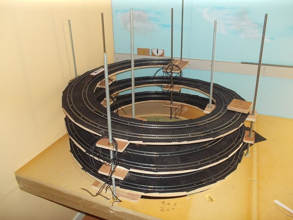

de spiraal is al klaar bijna onder de rails gebruik ik rubben!!zie foto

De wissels zijn prima te gebruiken voor digitaal. Ik heb thuis geen baan, maar ik heb wel een proefopstelling gemaakt met twee Fleischmann wissels en één Lima wissel. De Lima wissel heeft in tegenstelling tot de Fleischmann wissels geen automatische afschakeling. Met behulp van een Digikeijs DR4018 zijn de wissels prima te schakelen. Het Digikeijs kastje zorgt zelf voor de afschakeling. Zowel de Lima- als Fleischmannwissels met afschakeling hebben dan geen problemen meer, als die er al waren. Ook andere merken wissels zullen het gewoon goed doen bij digitaal.
Lima wissels hebben wel een ander nadeel. Ze hebben een erg scherpe wisselhoek (scherpe bocht). Bovendien sluit het plastic hartstuk niet netjes aan op de metalen rails. Dat is erg ontsporingsgevoelig.Ook is de elektrische weerstand van de ijzeren rails iets hoger. Bij zo,n korte wissel is dat niet merkbaar. Wel als je lange stukken rails hebt van Lima. Als je het geld hebt om de wissels te vervangen, kan dat geen kwaad. Maar zo als ik al zei, de oude wissels zijn gewoon te gebruiken.

Voor wissels geldt hetzelfde als voor locs. Als ze analoog goed werken zijn ze digitaal, via een decoder, ook bruikbaar.

maar ik dacht aan kortsluiting dat ik iets moest isoleren
en de meeste wissels wil ik handmatig doen

Waar zou die kortsluiting moeten ontstaan, en wat zou je willen isoleren?
Dit zijn klassieke wissels met een plastic puntstuk, daar kan weinig mee mis gaan.

Theo,
Ik heb zelf 12 stuks achter elkaar liggen in mijn schaduwstation, aangesloten op Traintech decoders.
Dat zijn wel allemaal het middelste type als op jouw 1e foto.
Die 2 andere hebben een hogere aandrijving en worden geraakt door langere rijtuigen.
Verder heb ik de plastic puntstukken iets schuin bijgevijld waardoor ontsporen bij mij niet meer gebeurd.
Waar je verder op moet letten is de verbinding tussen de rails en de wisseltongen. Die verbinding wil wel eens loslaten.
Groet, Martin.

de lima wissels zijn ook niet meer makelijk te krijgen wat zou het beste alternatief merk zijn
