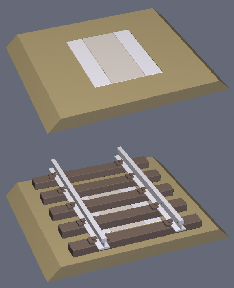

Zo gaat 't ook: 2 magneetjes van 20 x 4 x 3 mm (l x b x h), stukje balsa er tussen, gat uitsnijden in de kurkbedding, likje verf, klaar.
Voordeel: totaal onzichtbaar; nadeel: idem.
(je moet de biels merken om te onthouden waar ze zitten...)
En inderdaad als de wagens te soepel rijden ontstaat de mogelijkheid van ontkoppelen omdat de magneten te sterk zijn.
Ook ik ben nog niet uit geknutseld. (Kon geen foto maken want je ziet ze niet...)
