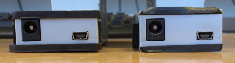

Ik heb op dit moment een doos vol met USB HDD voedingen liggen. Die wil ik gaan gebruiken als voeding voor LED verlichting. Nu kan ik dat via een kroonsteen oid doen, maar de belangrijkste toepassing is in de BNLS module banen. Dus een losneembare verbinding is wel zo makkelijk. ST16 valt binnen dit concept af.
Is er iemand hier die uit z'n hoofd weet waar ik een dergelijk chassisdeel kan bestellen met een bij behorend artikel nummer. Zelf spitten zal het antwoord ook wel opleveren, maar ik hoop eigenlijk dat iemand het hier uit z'n hoofd weet.

Om deze gaat het dus:
Ik heb bergen van die 12 V voedingen. Bij gebruik als back-up schijven van servers heb je dus maar een voeding nodig, maar meerdere schijven. Dus ........ tig voedingen "over"
Oh ja en inmiddels ook tig (mini) USB naar SATA verloopjes  ;D

Als ik kijk naar de foto van de twee HDD's dan lijkt het wel of ze verschillende aansluitingen hebben. De stift van de linker lijkt dunner, het gaat om tienden van millimeters. Maar het kan vertekening van de foto zijn.

Die dingen worden vaak DC jack genoemd. En daarbij geldt meten is weten. Ze lijken me iig gewoon de standaard 5,5mm buitenmaat te hebben (zit op 99% van de dingen) maar voor de binnenmaat is 2,1m en 2,5mm gebruikelijk. Met een schuifmaat weet je het zo.
