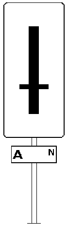

Blokbord is een wit bord met een zwaard erop zeg maar.
Het is zeg maar de meest basic spoorbeveiliging. Het bord betekent Stoppen tenzij de treindienstleider toestemming heeft gegeven het blok in te rijden. de treinsdienstleider weet dan dat er een trein in een blok is en de machinist meld zich vervolgens ook weer uit het blok.

Datgene wat ik hier boven zie is inderdaad een "blokbord" zoals ik dat ken.
Voor de duidelijkheid: een blokbord staat voor een stoptonend sein. Dit mag enkel voorbij gereden worden met toestemming van de treindienstleider. In ieder geval bij de SHM zorgt de Chef trein (Ctr) voor het aan- en afmelden binnen de blokken. De Ctr geeft de mondeling verkregen toestemming door aan de machinist.

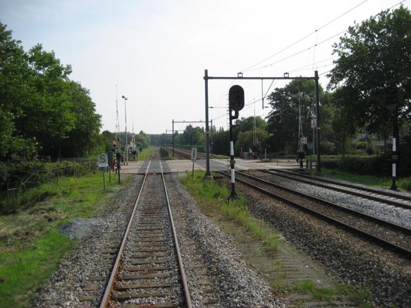

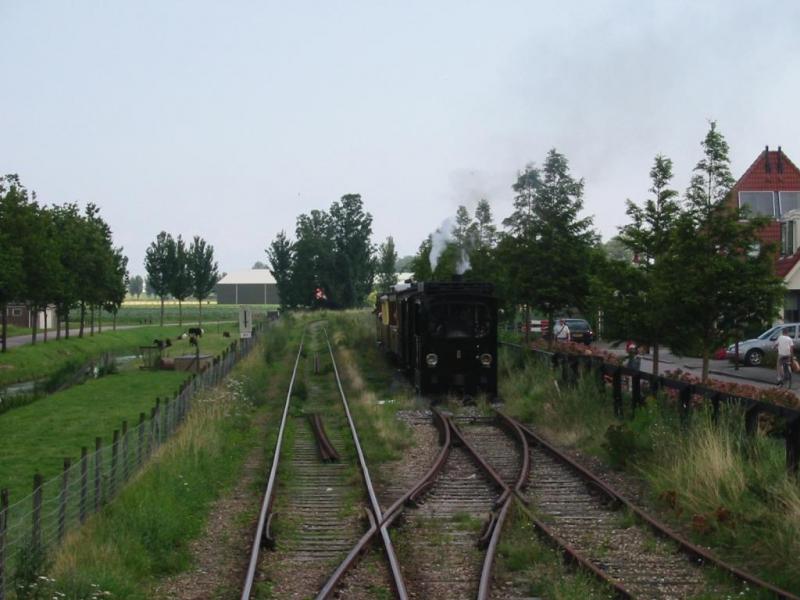

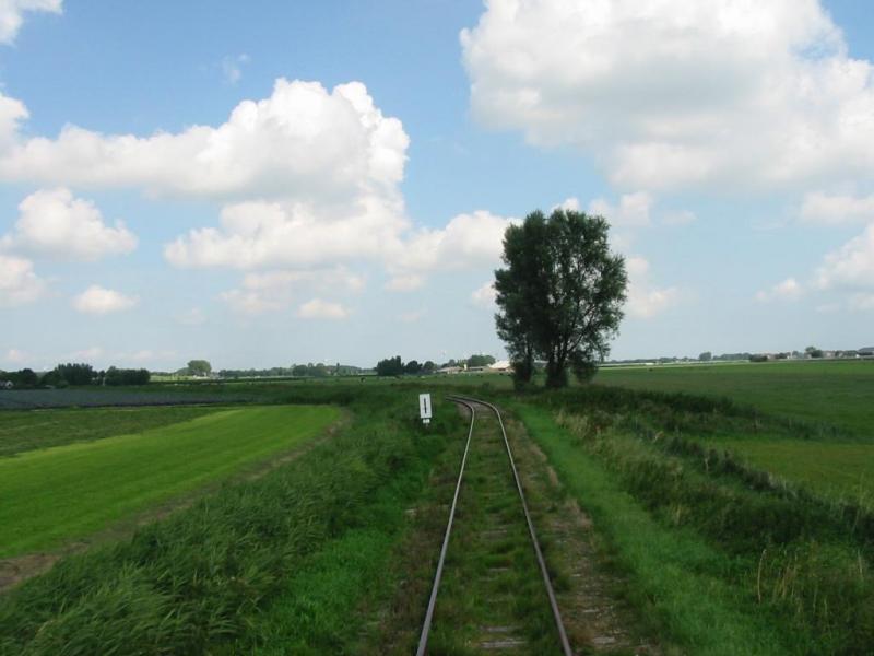

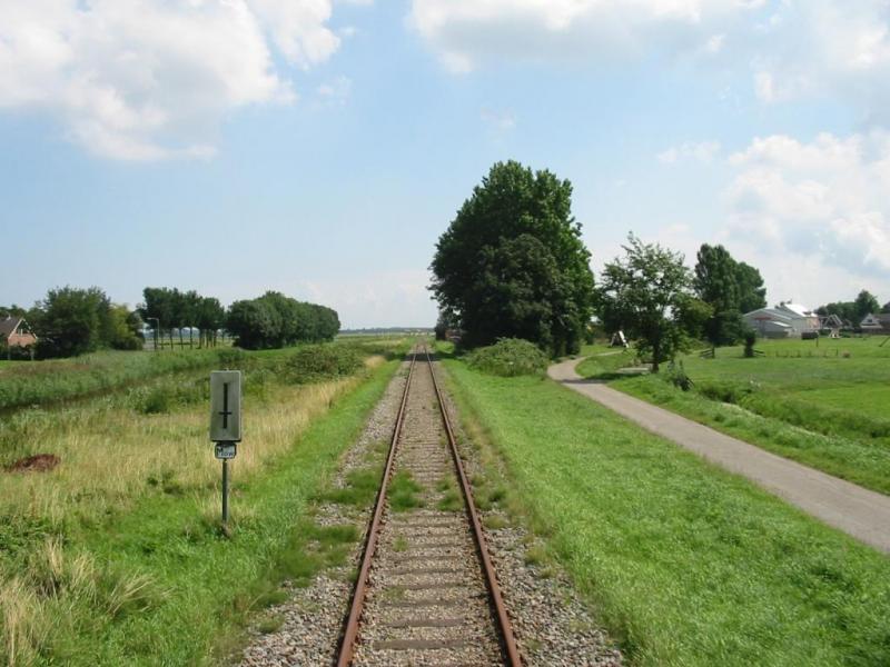

Ta da, ta da, was even zoeken (na de teloorgang van Fotopic) maar ....... gefind:
blok Az
blok Bz
blok Dz
Station Mow
blok Fz
blok Fz

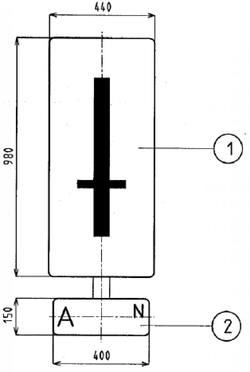

Hoi Conner,
De (hedendaagse) maten zijn 980 x 440 mm voor het bord zelf en 150 x 400 mm voor het onderbord. Ik sluit niet uit dat er vroeger andere maten geweest zijn.

Logisch geredeneerd zit er bij enkel spoor aan de achterkant van elk blokbord ook een blokbord. Namelijk voor als de trein van de andere kant komt. Toch?

Goeie vraag. Ik weet dat de SGB met blokborden werkt, maar ik weet niet uit mijn hoofd waar die allemaal staan.

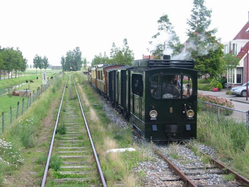

Ik denk eigenlijk dat de blokborden voor de andere richting aan de andere kant van het spoor staan, dus in de rijrichting gezien staan ze altijd rechts.
Falkenberg
  • Berichten: 4093
Re: Het blokbord en A,E,L borden vraag....
« Reactie #13 Gepost op: 02 February 2015, 21:30:42 »
Hier staan ze allebei rechts (op de bovenste foto van Paul ook te zien)
