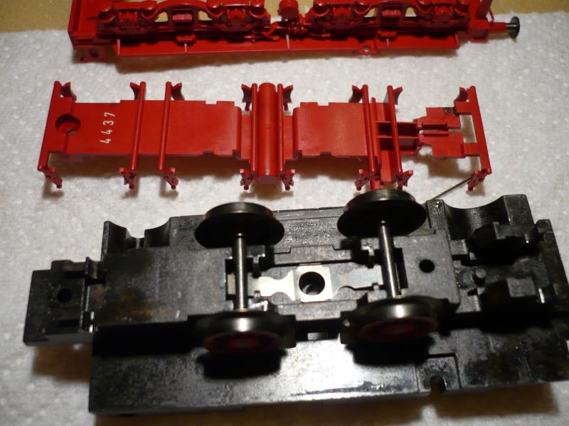

Ik heb mijn eigen 03 even gedemonteerd en heb het onderstel los (y)
Je moet bij het achterste wiel, waar een gleufje inzit, de schroevendraaier even tussen het wiel en het plastic steken. voorzichtig het plastic naar binnen buigen en iets optillen. er zit namelijk een nokje onder het metalen frame. Aan de andere kant ook even doen en het frame komt los.
Lukt het niet? Morgen even weer meenemen!
Groet, Roelof

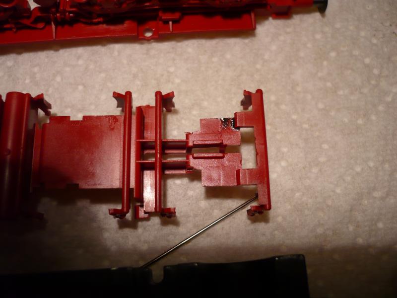

Gelukt, denk ik....  Edit, ja dus (y)
Close up
Groet, Roelof
