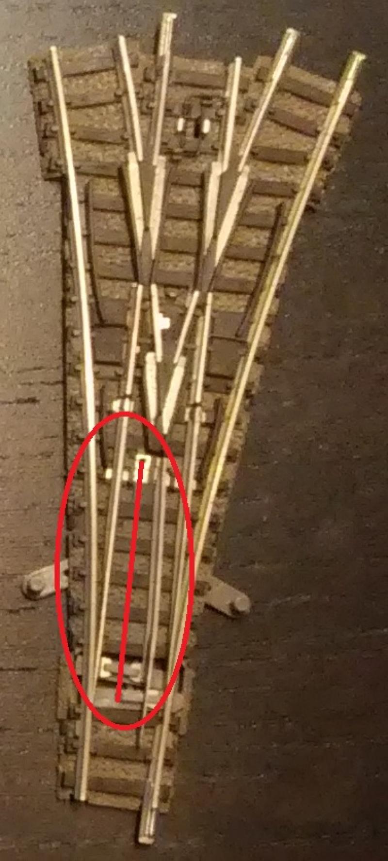

Beste Medespoorders,
Gisteren heb ik een tweede hands Driewegswissel (N-spoor) gekocht van Fleischmann.
Helaas heb ik niet goed genoeg gekeken en blijft de wissel incompleet te zijn,zie onderstaande foto:
Kan iemand mij vertellen of dit onderdeel ergens verkrijgbaar is,of dat ik gewoon pech heb.
Alvast bedankt.
Edwin

Re: Fleischmann Driewegwissel incompleet
18 January 2015, 09:12:51 »
ik denk dat je pech hebt....
18 January 2015, 11:01:39 »
Dit onderdeel is niet los verkrijgbaar,omdat het aan de binnenzijde ^geklonken^wordt naar wat ik mij herinner.
Dus ja een gevalletje pech
18 January 2015, 13:46:36 »
Oke, bedankt voor het antwoord.
Weet in ieder geval zeker dat ik de volgende keer beter oplet.
Komt nu waarschijnlijk te liggen op een plek maar het spoor naar rechts niet meer in gebruik is.
Gelijk weer aanleiding voor een stuk scenery.
Edwin
18 January 2015, 15:34:53 »
Zie je geen kans om die ontbrekende tong zelf te fabrieken uit een stukje spoorstaaf?
18 January 2015, 16:39:43 »
Niet te snel opgeven.
Met een zaagje een groef in een stukje hout maken, stukje rail in de groef op zijn kant neer leggen en vijlen met een juweliers vijltje.
Stuk spijker of ander pennetje als scharnier punt aan de goede kant van de rail solderen en je kan al bijna rijden.
18 January 2015, 22:42:09 »
Klinkt goed, maar zo handig ben ik niet.
Zal toch nog een keer een poging doen, misschien een handig familie inschakelen.
