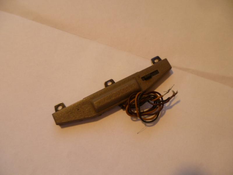

Als je tuimelschakelaars wilt gebruiken moet je even opletten of je wissels eindafschakeling hebben. Hebben ze deze niet dan kan de wisselspoel (ik ga dus uit van spoel aandrijving) doorbranden als deze onder spanning blijft staan. Dan (of als je niet op de eindafschakeling wilt vertrouwen) moet je gebruik maken van terugverende tuimelschakelaars met middenstand (ook wel aangeduid met (aan)-uit-(aan) ) zoals
deze
deze
. Dit zijn eigenlijk twee drukknopjes in één en veert steeds terug naar het midden.
Heb je eindafschakeling kan je gebruik amken van
deze
. Voordeel dan is dat de pin dan een indicatie geeft welke kant op de wissel staat. Maar dit kan ook met LEDjes,
ook als je van de terugverende gebruikt maakt
(zolang de wissels maar eindafschakeling hebben). DIt is alleen wel weer een stuk complexer.

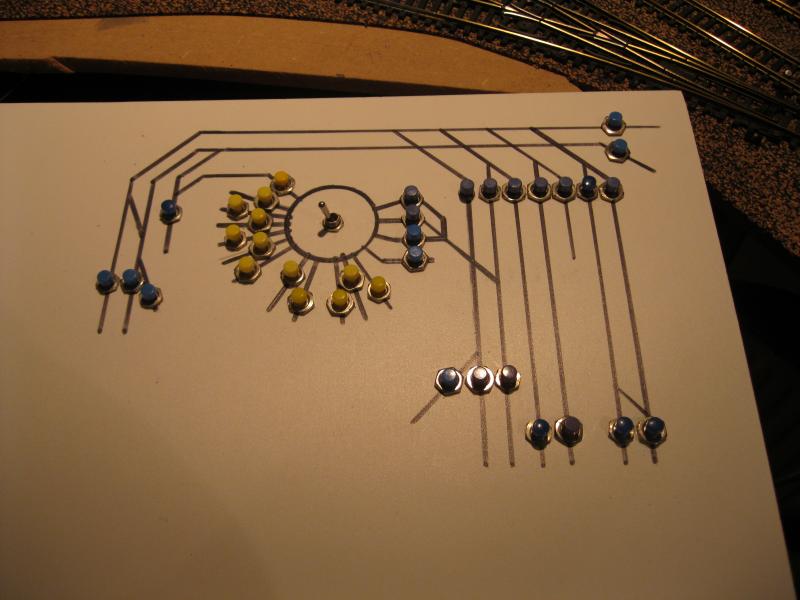

Dit is mijn bedieningspaneel:
enkele drukknoppen op een kunststof plaat die ik ooit eens overgenomen had van een forum lid.
1 tuimelschakelaar voor de richting van de draaischijf.
Zullen nog wel wat meer tuimelschakelaars bij gaan komen voor b.v. verlichting in of rond het station.
Ook heb ik gemerkt dat er nog wat extra drukknopjes bij moeten voor een handige bediening.
En nog wat ledjes her en der toevoegen voor wat terugkoppeling over bepaalde zaken.
Is materiaal wat ik al jaren voor de verschillende bedieningspanelen.
Heb in het verleden ook wel triplex gebruikt als plaat. Maar dat splintert wat meer, dus moet je wat beter uitkijken bij het boren. Deze plaat is wel wat aan de dikke kant. Kan net om de drukknopjes vast te zetten. maar kan dan geen enkel ringetje meer bij tussen.

Jullie hebben het hier over eindafschakeling van wissels,maar ik kan van de Flm modellgleis wissels nergens documentatie vinden die verteld of die dingen over eindafschakeling beschikken.
Iemand die dit weet,dat maakt ook voor mij de keus in de nabije toekomst een stuk makkelijker als ik aan het schakeltableau wil beginnen met tuimelschakelaars.
Alvast bedankt voor de info.

volgens mij heeft FLM modell gleis standaard geen eind afschakeling. zelf gebruik ik 2 druk toetsjes om de wissels te schakelen.

Deze wisselaandrijvingen van Flm. hebben wel eind afschakeling.

Het is redelijk makkelijk te testen. Sluit hem even los aan op een trafo (met wissel) en luister of hij stil wordt na het omschakelen. Zonder eindafschakeling blijven ze brommen. Niet te lang proberen want dan kunnen ze wel heet worden / doorbranden.

De oudere 1700 serie met vaste aandrijving heeft volgens mij geen afschakeling ?

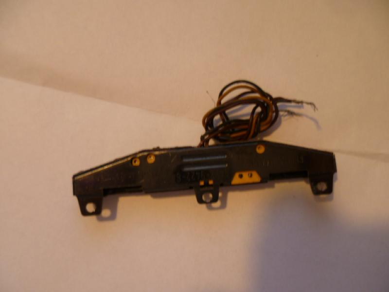

Ik gebruik de oude Roco code 100 rails in combinatie met nieuwe Piko rails. Ik dacht dat beide eindafschakeling hebben, de Roco aandrijvingen lijken mij trouwens met dat bewegende veertje betrouwbaarder dan de Piko aandrijvingen die een heen en weer bewegend stripje met 2 bobbeltjes hebben.

Overigens gebruik ik die aandrijvingen van flm niet,heb hiervoor conrad aandrijvingen onder de baan gehangen.
Die flm dingen hebben overigens wel eindafschakeling,heb hier een pdf in t duits en daar staat bij de aansluitmogelijkheden beschreven dat de flm dingen dat hebben.
(wellicht handig te weten voor iemand die daar wel mee werkt)
