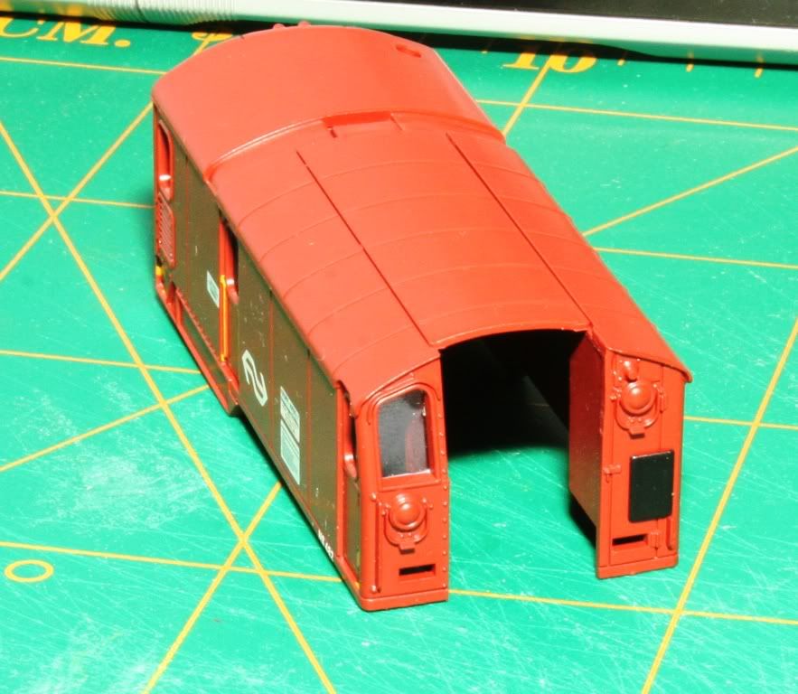

Daar mijn vandaag voor een zacht prijsje aangeschafte Roco Digitale kraan een lkein mankementje vertoonde (groene tandwiel gebarsten  :-| ) moest de kap er toch af...
Dus gelijk maar even de 'super' mogelijkheden bekeken...
Inmiddels zit er al glas in de cabine...  8)
Bij het verder bekijken van de kap vielen mij onder het raam en aan de andere kant van de giek rechtsboven twee 'cirkeltjes' op. Het lijken mij schijnwerper imitaties.
Weet iemand daar iets zinnigs over te zeggen ? het zou natuur lijk heel cool zijn om daar wat witte leds in te frutten  ;D

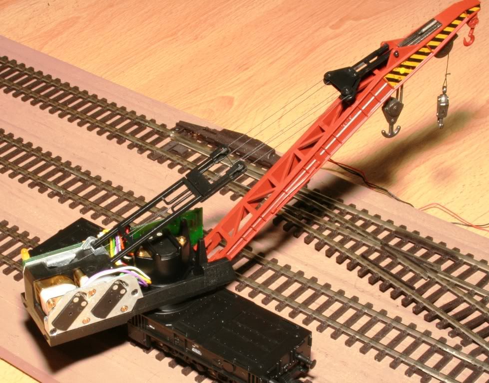

Voor wie het mechaniek van de de kraan nog nooit 'naakt' heeft gezien...
... mooi stukje fijmechanica   :-*

Is het mogelijk om nog een of twee detail opnamen te maken van
de binnenkant?! Lijkt me wel interessant om te zien...

...een of twee detail opnamen te maken van
de binnenkant...
Binnenkant kap of van het mechaniek ?
