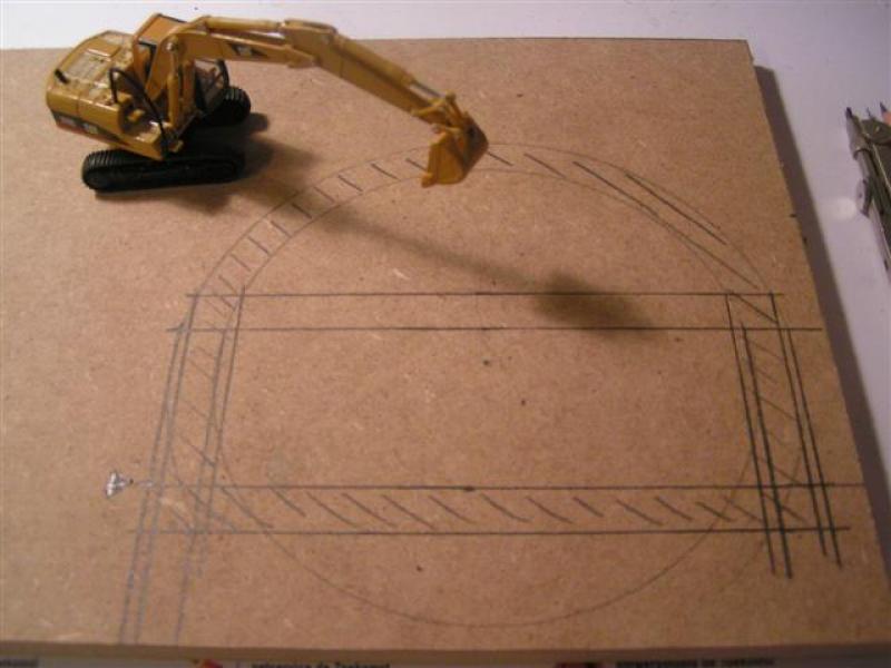

Ik wil op mijn modelspoorbaan ook een tunnel maken voor het autoverkeer.
Als ik uit ga van een tunnelhoogte tussen de 4,5 en 5 cm (in het echt 3,91 tot 4,35 meter) zit ik dan dicht bij de realiteit?
Alvast bedankt voor de reactie's

tuurtje
Berichten: 4694
Re: Reken ik goed ?
21 September 2007, 23:15:19 »
Reuze bedankt voor jullie reactie's
Ik heb alvast wat zitten tekenen, eens kijken of ik dit weekeinde het kan uitgraven
Arthur
