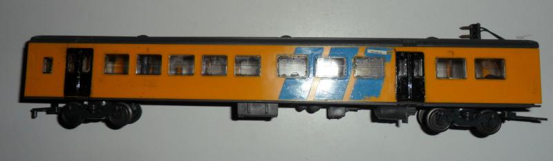

hallo allemaal
ik heb deze tussen bak gekocht.
maar hij is toch iets slechter als ik dacht te zien op de foto bij de verkoop.
weet iemand hoe ik de lijm resten weg kan krijgen ?
zijn de raampjes nog te koop ?

Vergelijk de raampjes eens met de Fleischmann bakken. Als ze hetzelfde zijn kan je bij Fleischmann een paar setjes als reservedeel bestellen en dan de geschikte stukken in je tussenbak zetten.
Het verwijderen van de lijmresten kan je proberen door de ramen te polijsten.

Nee, raampjes zijn niet hetzelfde.
Maar ik zie een niet al te beste foto van een niet al te best in elkaar gezette bak. Ik zie niet waar die lijmresten nu precies zitten. Hoe is de bak gespoten/geverfd?

ik heb inmiddels alle ramen er uit gesloopt.
ik moet dus nieuwe hebben.
hij is niet gespoten maar alleen de deuren zijn geverfd.
ik zoek nu foto's van plan Y voor details en de indeling.

Okay, zijn de raampjes echt kapot? Glashelder zijn ze nooit geweest. Als ze niet kapot zijn, dan toch eens kijken of ze zijn op te knappen.
De raampjes zijn nooit apart verkocht. Dan ben je afhankelijk van iemand die de bak heeft verknald en die raampjes over heeft. Je kan hier en/of Marktplaats een advertentie zetten, maar de kans op succes is niet groot.
Een andere mogelijkheid is zoeken naar een rijtuig met soortgelijke passende ramen.

de raampjes waren helemaal verpest door de lijm.
ik ga toch naar de beurs dan kijk ik daar wel.
ik moet toch voor een ander project spullen vergaren, dan zoek ik voor deze ook.
en als ik echt aan niets kan komen moet ik fleischmann raampjes gebruiken.

Tja, die passen alleen niet in de eerste klasse gaten.

oke
dus dat betekend dat er geen tussen wagons meer kan worden gemaakt.
jammer
thanks

Zelfbouw, of passende raampjes zoeken vanuit een ander treinstel/wagon/.....

dat is balen ik zie nu pas dat er verschil in ramen zitten
welke treinen maken gebruik van de zelfde ramen.
