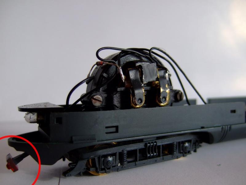

Motortje loopt perfect een kant op, echter in de andere stand werkt het een halve seconde en valt dan stil ? Enig idee ?

oke, motor loopt dus, wielen draaien ook? Als de motor 1 kant op vastloopt lijkt het erop dar er ergens in het mechaniek iets niet fris zit. Kan van alles zijn, haken de stangen ergens als de loc open ligt? Fotootje zou hier helpen  ;)

jep, troep op de wielen en wie weet de stroomafnemers (metalen lipjes die tegen de wielen of assen drukken om stroom van de metalen wielen richting motor te krijgen). Sowieso de stroomafnemertjes even goed nakijken of ze wel echt de wielen raken. Lima heeft vaak aan 1 kant stroomafnemertjes tegen de wielen, de andere kant via de assen. Nou is deze loc er net een die ik niet zo ken, dus dat zul je even zelf uit moeten vissen of anders even wat fotootjes maken zodat ik mee kan kijken.  ;)
Sowieso zoals hans al zegt de wielen schoonmaken, volgens mij zie ik op de eerste foto in dit draadje, hoe onscherp ook, al zwarte aanslag op de wielen.
Voor als je lui bent een wielschoonmaaktip voor aangedreven wielen: loc ondersteboven, draadjes aan koolborstels zodat de motor loopt en even een inktgummetje tegen de wielen. (mocht je even geen echte railgum bij de hand hebben dan gaat een inktgummetje, das de blauwe, harde kant van zo'n rood/blauw gummetje ook prima.)
