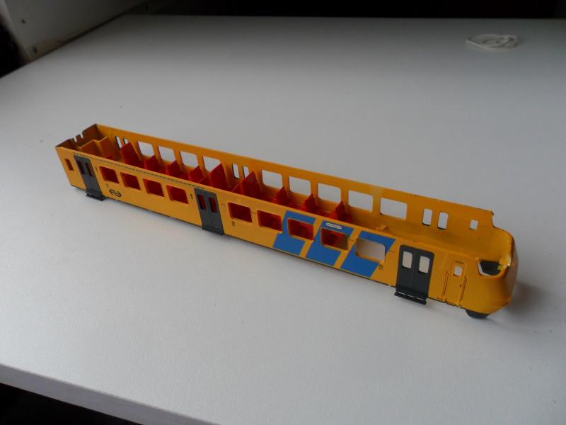

goede middag allemaal
kan iemand mijn vertellen of ik van deze bak kan ombouwen naar een tussen bak.
het is voor de vlafip model.
is er een adres waar ik onderdelen kan bestellen. (3d geprint ?)
is en een stappen plan hoe dat moet ?
hoe krijg ik de voorruit eruit zonder het te slopen zoals deze.?
graag hoor ik een reactie
bedankt.

Jeroen Water
Berichten: 5450
NS tijdperk IV (1973/1974)
Re: tussenbak sprinter ?
24 November 2014, 13:26:06 »
Spoorcuriosa heeft in het verleden het tussenrijtuig van de Sprinter uitgebracht. Dat was weliswaar voor de gele uitvoering (SGM), maar die kan je uitstekend gebruiken als basis voor de tussenbak van de SGMm. Je zou een extra deurpartij uit de bak van bovenstaande foto kunnen gebruiken of een setje messingdeuren bestellen. Uit mijn hoofd dacht ik dat Ger Knijf dat setje ooit gemaakt heeft.
jeroen
Andries
Berichten: 446
Re: Fleischmann NS Sprinter, hulp gevraagd bij tussenbak i.v.m. ombouw?
24 November 2014, 15:19:29 »
Het setje messing deuren is gemaakt door Manuel (Pijplines in Enschede). Ik heb nog wel een setje liggen dat je kunt overnemen. In de zaak zijn ze ook nog te koop.
Andries
PenA
Berichten: 15
24 November 2014, 17:14:10 »
bedank voor het antwoord
als je kijk op link kijk , zie je dat begin dit jaar ook een start is geweest met een ombouw.
op de foto zie ik dus een onder en boven kant liggen.
ze zijn geprint.
is het mogelijk om deze te gebruiken en in op deze sprinter bak te monteren.(als ze te koop zijn?).
hoe krijg ik de voor ruit uit de sprinter bak ?
bedank.
http://forum.beneluxspoor.net/index.php/topic,56739.0.html
PenA
Berichten: 15
25 November 2014, 22:56:19 »
niemand ?
voor de voorruit uit de sprinter
hij moet naar binnen eruit
maar hij wijkt naar buiten uit waardoor hij anders breek als ik kracht zet.
Berichten: 22806
26 November 2014, 07:53:43 »
Ik snap niet zo goed wat je bedoelt, maar als je deze bak als basis wil, dan de juiste lengte afmeten en langs de zijwand de kop afzagen. Vervolgens een kopwand van styreen maken.
Maar hoe denk je van deze raamindeling tot een correcte raamindeling te komen?
Jeroen Water
Berichten: 5450
26 November 2014, 09:01:54 »
Ik heb het model al jaren niet meer, maar je zult het voorruit er toch uit moeten drukken door de gebogen zijruiten naar binnen te duwen lijkt mij.
Dat de boel breekt als je kracht zet, zou kunnen als het kunsstof bros is geworden in de loop van de jaren. Dat is een ouderdomskwaal wat je vaker bij kunststoffen tegen komt, helaas.
Berichten: 22806
26 November 2014, 09:26:15 »
Oh, het gaat om een andere nog hele bak.
Aan de binnenkant begin je bij het uiteinde van een raaminzet die inzet eruit te pulken. Bij zo'n kop heeft het geen zin van buiten in het midden te gaan duwen.
PenA
Berichten: 15
26 November 2014, 14:38:49 »
ja het gaat om een ander bak die wil ik alvast de verf verwijderen
