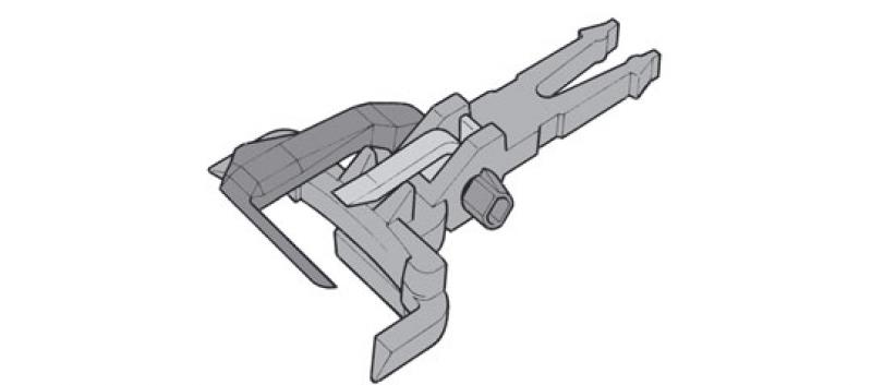

Ja, Ja ze komen er aan!
De Roco Universeelkoppelingen, in doosjes van 12 en 50 stuks.
Dus niet meer zoeken maar gewoon bij de Modeltreinzaak.
Zie ook de Roco site onder "Produkte > Zubehör"
Groet, Gideon

Kees-Jan,
Deze bedoel ik !
Groet, Gideon
