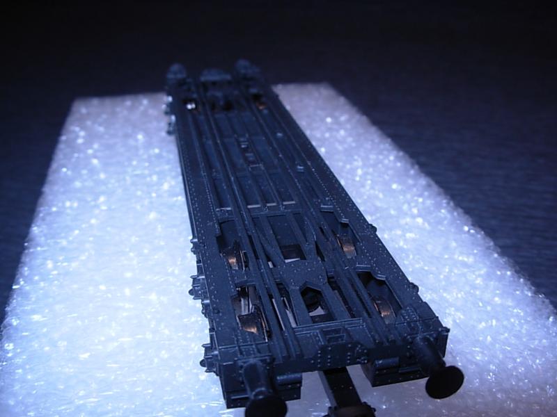

Dit plaatje vond ik op het WWW en laat duidelijk de 2 spoorwijdten zien:
