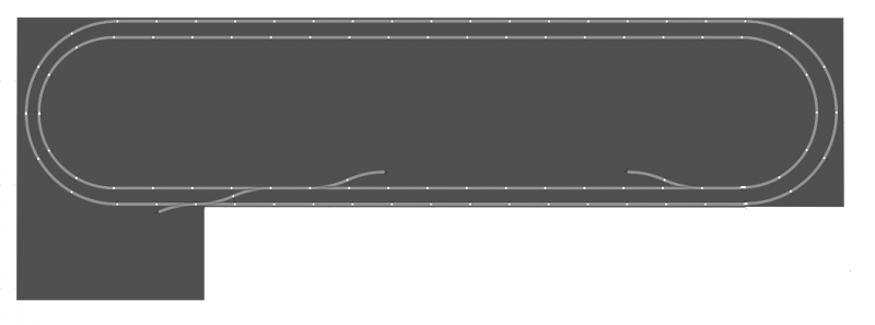

ik heb met anyrail geprobeert een baanplan te maken. dit is nog niet echt gelukt.
mijn vraag is kan je wel zo'n dubbelsporige bocht maken met marklin c-rails op deze afmetingen?(dan bedoel ik de bochten links onder.
en waar en hoe kan ik het beste de kruiswissel plaatsen.
ik heb het baanplan nog wat verander in paint. (het rangeerspoortje komt er voorlopig niet)
sjef hoenjet
Berichten: 106
NS
Re:Fantasie Baanplan in H0
Reactie #16 Gepost op:
27 March 2012, 09:53:03 »
Hallo Jimi,
Heb je een pb gestuurd met een tekening in anyrail.
Denk dat het lastig word om het allemaal op de baan te krijgen zo.
Misschien is een dubbelsporig kopstation eenvoudiger te realiseren.
Groet Sjef

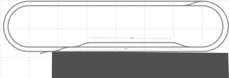

ik heb even een iets ander ontwerp gemaakt in anyrail
Alleen krijg de rails tussen de wissels nog niet goed.
Laatst bewerkt op: 28 March 2012, 09:59:12 door Jimi
Jimi
Berichten: 41
Station Afferden
Reactie #19 Gepost op:
28 March 2012, 10:00:08 »
Weet iemand misschien hoe ik de rails tussen de wissels kan leggen? (welke rails?)

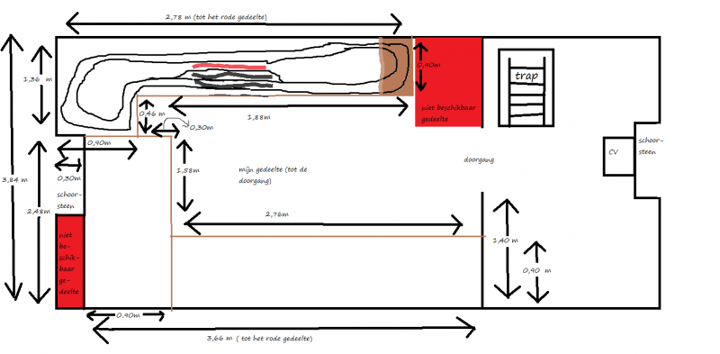

Hier het complete ontwerp:
@ Hoenjet: Het rangeerspoor heb ik er uit gehaald, die wissel zit daar voor een uitbreiding. En nog heel erg bedankt.

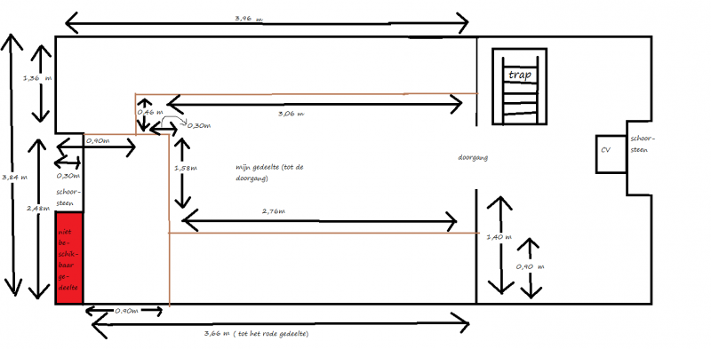

het is al een hele tijd geleden dat ik het oude baanplan heb gemaakt.
Helaas is het er nooit van gekomen om er aan te beginnen.
De laatste tijd kreeg ik toch weer het idee om er mee verder te gaan.

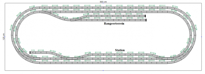

Ik heb een nieuw baanplan gemaakt en dit keer op een tafel van 125 cm bij 365 cm.
Ik ga Roco geoline rails gebruiken, omdat ik een startset met een multimaus wil kopen van Roco.
Verder wil ik het gewoon op een niveau houden, omdat ik een beginner ben en eerst wat ervaring op wil doen.
Ik ga tijdperk VI/V rijden en Nederlandse en Duitse treinen door elkaar.
Dit is mijn nieuwe baanplan:
Er komt een station met daarnaast een stukje spoor naar een klein onderhoudsterrein en een rangeerterrein.
Alle op en aanmerkingen over dit baanplan zijn welkom.
