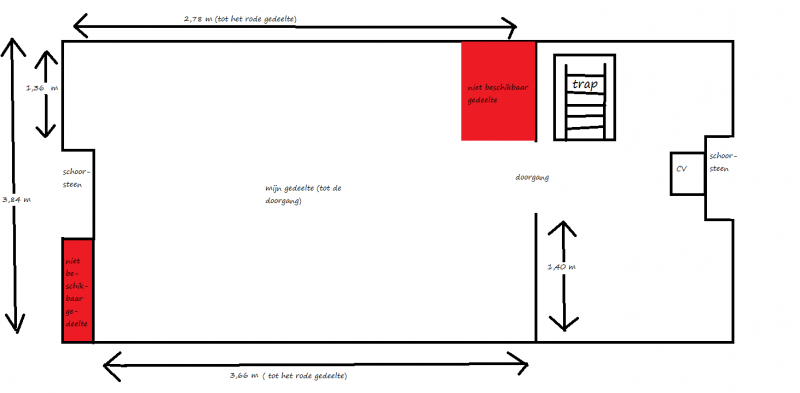

Ik wil misschien een baan gaan maken op mijn zolder.
Ik wil een dorpje maken en in later misschien nog een stukje industrie.
Het wordt een baan in Nederland maar ik heb geen specifieke plaats.
Tijdperk is VI.
Dit is mijn zolder:
En ik dacht het zo te maken. (alleen het bovenste deel, de rest misschien later)

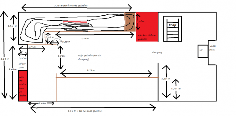

Ik had al een plan gemaakt:
De twee zwarte stroken zijn perron en het rode strookje is station, het bruine gedeelte is een schaduwbocht zodat het lijkt dat de trein van verder weg komt. Het doodlopende stukje rails is een rangeer stukje. Ik heb het even snel getekend dus ik hoop dat het duidelijk is.
Misschien zijn de maten van de tafel niet helemaal goed maar dat hoor ik graag.
Tips en opmerkingen hoor ik graag, ik ben nog maar een beginner

Is de plaats waar je de baan getekend hebt de enige plaats waar je hem eventueel neer kunt zetten.
Ik zou hem misschien helemaal onderaan de tekening zetten.

@ Ferdinand: Dat zou wel beter zijn alleen ongeveer in het midden daar boven zit een dakraam en als het heel hard regent lekt dat een beetje. (het is daar niet vochtig of zo) Misschien wordt dat raam een keer vervangen maar nu nog niet.

Dat dakraam is wel een probleem. Als je je baan daar neer zet wordt hij nat en bij en eventuele vervanging van het dakraam zal hij aan de kant moeten dat vaak best moeilijk gaat.

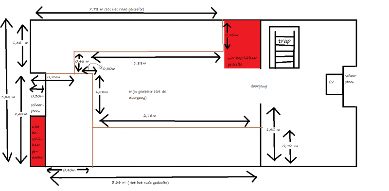

De baan moet dus op de getekende plek moeten staan maar je zou hem eventueel nog kunnen verbreden. Dat ligt er aan waar de centrale voor het besturen van treinen enz. komt, je moet natuurlijk wel nog kunnen zitten.

Ja ik kan hem nog wel verbreden (er zit ruim twee meter tussen) maar kan je er dan nog wel goed bij?

Dat is de vraag. Je zou dan misschien een kleine ruimte achter de baan moeten overlaten maar daar schiet je niet erg veel op. Het kost dan net zoveel plaats als een verbreding.
Maar het is misschien te doen.

Jimi,
Lekker baanplan om mee te beginnen. Niet te complex, niet te groot (vergroot de kans dat het afkomt).
Paar dingen:
- Kloppen de maten van de korte zijden wel? De korte zjide aan de rode kant staat als 0,90 op tekening maar als ik met de maten aan de andere kant reken dan kom ik op 0,80 (1,36-0,56). 90 cm is net genoeg voor H0 (krappe bogen), 80 cm breed is te weinig voor een dubbelsporige ovaal.
- Wat is de langste trein die je wil laten rijden? Middenperron is maximaal 1,88-0,45 (bocht) - 0,20 (wissel) -0,20 (wissel) = 1,03 m. Beetje loc is al 0,20 (H0) dus dan blijft 83 cm over (en dan heb ik korte wissels gebruikt). In het gekozen tijdperk kun je dan max twee rijtuigen kwijt.
- Let goed op met de bereikbaarheid. 90 cm is best een eind om over de tafel heen te reiken,maar misschien nog net te doen (lukt mij net met m'n 1,95m). De linkerbovenhoek lijkt me in ieder geval (bijna) niet bereikbaar.
Als je wat meer vertelt over voorkeur voor schaal / materieel / land enzo dan kunnen we verder mee denken.
Met vriendelijke groeten,
Alexander

26 March 2012, 09:08:13 »
@ Alexander
- de ene maat klopte niet dat moet 0,46 m zijn dat is verander
- de bereikbaarheid lijkt me wel te doen
- er zullen bij het station alleen korte passagierstreinen rijden. Later kan ik op het andere stuk altijd nog een grotere goederentrein laten rijden.
- schaal is h0 (stond er al)
- land is Nederland, dus het wordt gewoon vlak
- ik wil gaan rijden meteen NS hondenkop of met iets anders niet te groots van de NS
