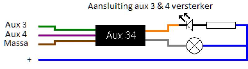

Ik heb de aangepaste decoder na ombouw aangesloten op mijn ESU decodertester en daar blijkt dat de uitgangen 3 en 4 niet werkte.
Ik heb met de lokprogrammer de uitgangen 3 en 4 gedefinieerd echter zonder resultaat. Ik sluit de draden vanuit de Mosfetmodule aan op de Aux.2 aansluiting van de tester maar de betreffende led gaat niet branden als ik de bijbehorende uitgang activeer.
Wat ook vreemd is dat als ik de paarse Aux.2 draad op de tester aansluit de bijbehorende led konstant blijft branden ook als ik Aux 2 aan of uit zet!
Vanavond maar eens verder gaan testen waarbij ik overweeg om nog een nieuwe Lopi4 decoder van een Mosfet module te voorzien.
Coen.

  • Berichten: 6416
Re: CV instellingen voor Aux3 en 4 bij Lopi 4.0
« Reactie #9 Gepost op: 10 June 2014, 21:34:18 »
Hoe heb je die mosfet versterker aangesloten op Aux3 en Aux4? Zo?
Laat eens een schema van het ding zien. Daar is ook al naar gevraagd als ik het goed heb mee gelezen ;). Het wordt moeilijk om je te helpen als we niet precies weten wat je doet :-\.
Je gebruikt dan de plus als retour en dan werkt het niet. Gebruik de bruine aansluiting naar massa. Zie plaatje:
Gr, Ben.

« Reactie #13 Gepost op: 11 June 2014, 11:09:56 »
Hi Coen,
dat is dezelfe schakeling als ik je ook al liet zien en die gewoon goed zou moeten werken.
heb je goed met een loep gekeken of je géén sluitingen veroorzaakt hebt met het aansolderen van de versterkerdraden op je decoder? Ze liggen nl erg kort naast elkaar, het is mij ook al gebeurt :(. Dus na het solderen, de loep erop en checken ;).
Heb je de bruine draad aan massa van de decoder en NIET aan het lokframe liggen?Heb je de op Aux 3 en Aux4 aangesloten leds goed om aangesloten? Check ze mbv een digitale multimeter in de diodestand. Voor je de smd led gaat solderen. (Rode meetpen op de anode, zwarte meetpen op de kathode en je smd ledje zal zwak oplichten).
Liggen de aangesloten leds via een weerstandje aan de blauwe + draad van de decoder?

« Reactie #14 Gepost op: 11 June 2014, 14:41:27 »
Het MOET i.d.d. een soldeerfoutje zijn. Dat getoonde aansluitschema is, zoals al gezegd, helemaal goed!
