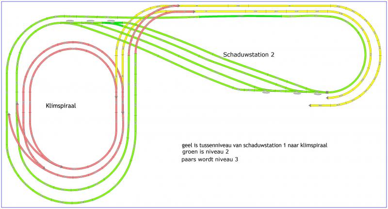

Beste forumleden,
Ik heb de baan hier en daar op niveau 2 en 3 aangepast aan de hand van de gegeven suggesties.
Zit alleen de denken of de helling vanuit schaduwstation 2 naar het zichtbare gedeelte via de lus over het schaduwstation 2 niet te kort dus te steil is. Hoor graag uw reacties.
Peter

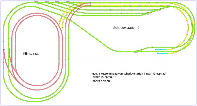

Beste forumleden,
Hierbij een update van mijn baanontwerp:
Suggesties en of tips zijn van harte welkom.
Peter

Hallo Peter,
Ik heb de evolutie van het baanontwerp gelezen en bekeken. Zou zelf in het laatste ontwerp twee zaken anders doen dus voor jou wellicht een tip. (ik heb niet alle reacties 100% gelezen, dus misschien is het al eerder opgemerkt)
1. Het valt op dat het meerdere keren voor komt dat een wissel direct aan een gebogen rails vast zit. Dit is niet verboden, maar de kans op ontsporingen (als de wissel in de afbuigende stand staat) is groter. Hangt er ook een beetje vanaf welk materieel je hebt (de ene trein is er gevoeliger voor dan de andere) en welke richting(en) je rijdt. (als je met de wissel mee rijdt is het geen probleem)
2. Je kan het station op het zichtniveau nooit passeren zonder één of meer afbuigende wissels. Als alle treinen op het station moeten stoppen zou ik het zo laten. Als er ook sprake is van passerende (goederen)treinen, zou ik aan iedere zijde een wissel vervangen door een slank(er) type. Dan houden passerende treinen ook nog een beetje snelheid.
Ik realiseer me dat beide tips ruimtevreters zijn, waarbij je concessies moet doen aan spoorlengte. Dat is de uitdaging van/voor de ontwerper.
Groet
Erik
