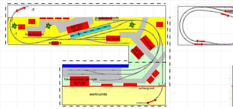

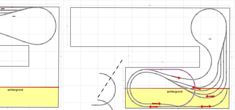

Na aanleiding van alle verkregen info het baan plan opnieuw getekend rekening houdend met een hoh afstand van 8 cm.
mvg Joop

Hallo Joop,
Leuk project!
Ik heb een paar suggesties. Allemaal niet dramatisch maar gewoon om het plan een beetje op te leuken.
- Ik zou het spoortje tussen de lokloods en het havenspoor weglaten. Of minstens aan 1 kant de aansluiting verwijderen zodat het een kopspoor wordt. Bij voorkeur het meegebogen wissel naar het havenspoor. Hier liggen de tongen van de 2 meegebogen wissels toch al lelijk tegen elkaar in (op een overweg??).
- De hoek van het perron met de tafelrand zou ik laten afwijken van de wisselhoek van de gebruikte wissels. Je hebt nu een tamelijk strenge geometrie doordat de aftakkende stationswissels de sporen parallel aan de tafelrand laten lopen.
- Dit probleem zou je ook anders en beter kunnen oplossen als je met de decoupeerzaag die rechte tafelranden te lijf gaat. Het zijn toch geen modules? Dus gewoon een lekker golvende rand aan de voorzijde, in de U van de loopruimte en ook het havenbekken. Vermijd de hoeken van precies 90 graden zou ik zeggen. Aan de linkerzijde van de baan laat je de tafelrand een beetje meelopen met de grote dalende boog. Dan oogt het spoorverloop een stuk natuurlijker en kan je net iets makkelijker bij de tunnelingang.
- De havensporen zou ik onder een flauwe hoek leggen tov de loopruimte, dat komt het perspectief later ten goede denk ik.
- Ik zie dat je loopruimte in de U zo'n 50 a 60 centimeter breed is. vind je dat genoeg? Het is wel de plek waar je het meeste staat.
Zo maar even een paar opmerkingen. ben benieuwd of je er wat mee kan.
groetjes
Hendrik

De tafel is mijn huidige tafel waar nu nog de polderbaan op ligt, gezien de constructie is het niet eenvoudig dit aan te passen.
Over het spoor naar de haven dit had ik bedoeld als uittrekspoor, zodat ik het hoofdspoor niet zou belasten.
In ieder geval bedankt voor het meedenken ik zal alle suggesties meenemen bij de volgende versie
mvg Joop

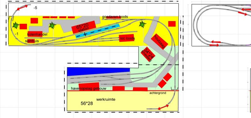

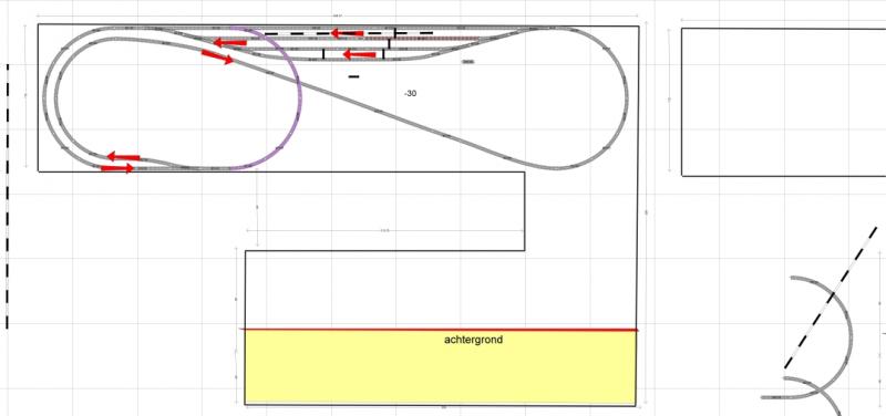

De suggesties van Hendrik verwerkt
mvg Joop

Joop, dat ziet er leuk uit. Hat zal een genoegen zijn om daar een uurtje lekker te rijden en rangeren.
Door de kadesporen scheef te leggen, heb je ook iets meer afstand tussen de loopruimte en de voertuigen op de kade. Hoef je minder bang te zijn dat je met een ondoordachte beweging iets van het spoor af hengst.
Succes verder!
Hendrik
