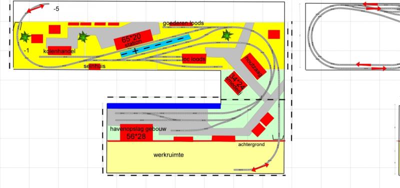

Hierbij mijn baan plan in schaal 0e
Het zichtbare gedeelte
Nivo 2
Nivo 1
Dit wordt een smalspoor baan in een Nederlandse omgeving
rails wordt Tillig Elite waarbij ik de bielzen afstand wat zal aanpassen.
Graag jullie op en aanmerkingen

Joop,
Leuk plan.
Als je Tillig Elite gebruikt zijn je biels wel een stuk te klein voor schaal 0.
Kun je niet beter Peco 0e gebruiken?
Grtz,
Huib

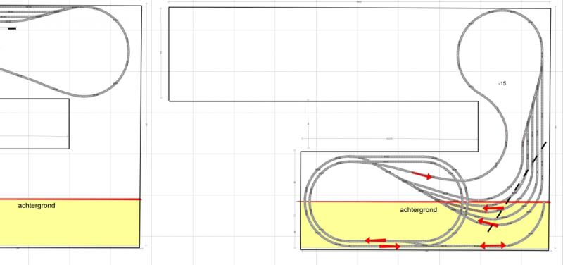

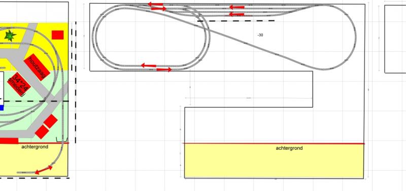

Hallo Joop,
Ambitieus plan! Is de rastermaat 50cm?
Zo ja, heb je dan voldoende ruimte tussen de parallelsporen?
Verder kan ik niet zien hoe de sporen van het zichtbare gedeelte naar het onzichtbare gedeelte gaan.
Of zijn sommige (helling-)sporen dubbel getekend?
groet
Hendrik

Hallo Joop,
Henke in Berlijn heeft ook mooie 0e rails en wissels.Het voordeel is dat de dwarsliggers de juiste maat hebben en ook komen de spoorstoelen overeen met hetgeen bij  smalspoor gebruikelijk is.zie http://www.modellbauhenke.de/html/zubehoer_d.php?product=gleise Verder heeft Wenz mooie rails, maar dat is wel duurder en bewerkelijker. zie http://wenz-modellbau.eshop.t-online.de/epages/Store_Shop00671.sf/de_DE/?ObjectPath=/Shops/Shop00671/Categories/gleisbau0e
Succes met bouwen,
Jan den Haan

Huib en Jan,
Zal de verschillende websites gaan bekijken
De Tillig rails heb ik al van mijn huidige H0 baan, misschien de dwarsliggers vervangen.
Hendrik
De ruimte tussen de parallel sporen is een goede tip
De helling sporen zijn dubbelsporig, zodat er sneller treinen op het zichtbare gedeelte komen
mvg Joop

Voor de zichtbare rails zou je ook kunnen overstappen op PECO..
Die hebben een passende lijn in 0e (of 0-16,5) Is vooral in Engeland zeer betaalbaar..

Ben op zoek naar de hoh afstand van de parallelsporen ?
mvg Joop

In 0n30 houdt ik 8cm aan..

Joop, heb eventueel nog wel wat uit te printen clearance gauges voor je, wel in 0n30 maar een kniesoor die daar verschil in ziet..
