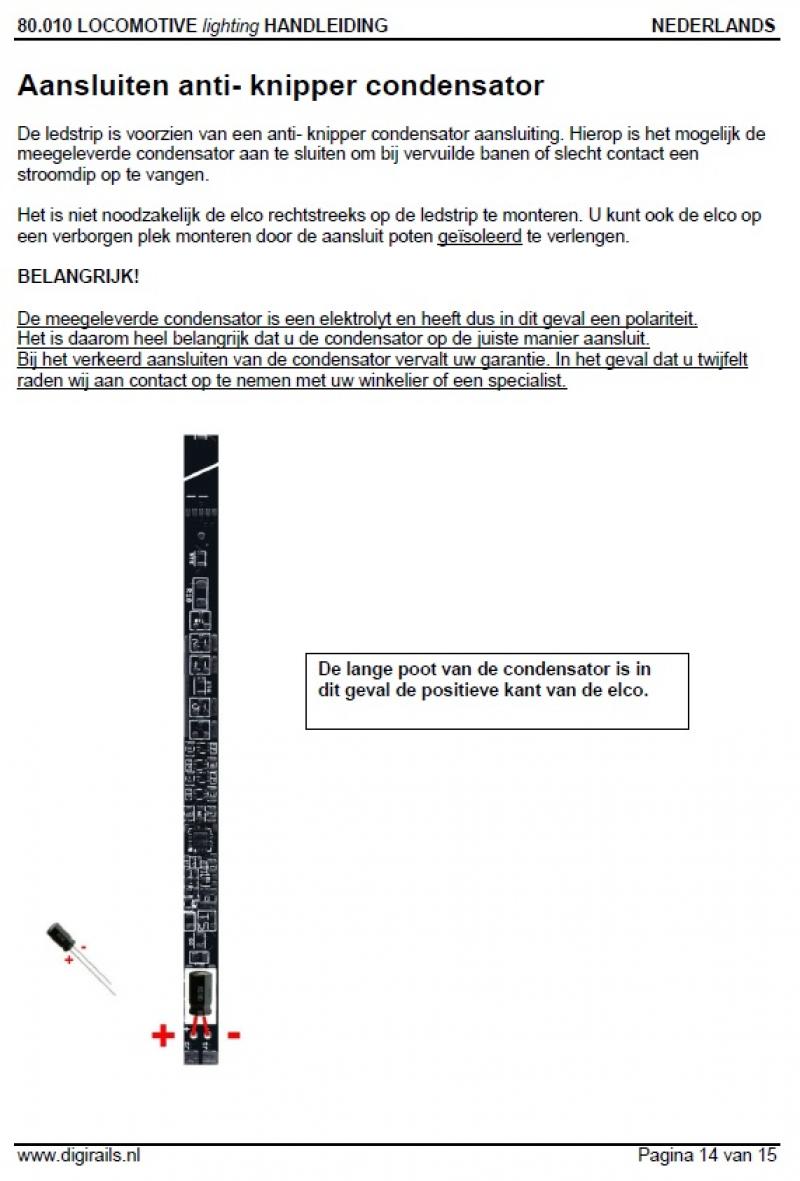

Sebas, misschien helpt dit plaatje:

Superbedankt Klaas!

Precies wat er dus in de handleiding staat:
De lange poot van de condensator is in
dit geval de positieve kant van de elco.
