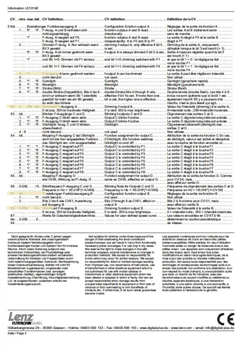

ik lees in de beschrijving dat CV51 en CV 57 ook gezet moeten worden om te kunnen dimmen. Dan zou bij de bestaande waarde hierin 4 (bit 3) opgeteld moeten worden.

Tabel bij LE1014E is toch anders als bij een silver:

Heb je echt geprobeerd dit in te stellen:
CV51=4
CV57=4
dan testen CV52 op 2
en ook CV58 op 2
werkt bij mij wel, getest met lok met led's
groet
Eric
