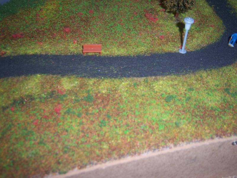

Het beste antwoord is natuurlijk even proberen.Kost bijna niks en beantwoord alle vragen.
Maar nee die gips hecht zich in de verflaag,vraag mij niet waarom, maar het werkt
Van alle gestrooide gips blijft denk ik 10% liggen (hecht zich)
Het werkt ongeveer als pigment poeder.
Bekijk de foto
Ik heb ook eerst geverfd alle soorten en kleuren maar dit bevalt mij voor asfalt 100%

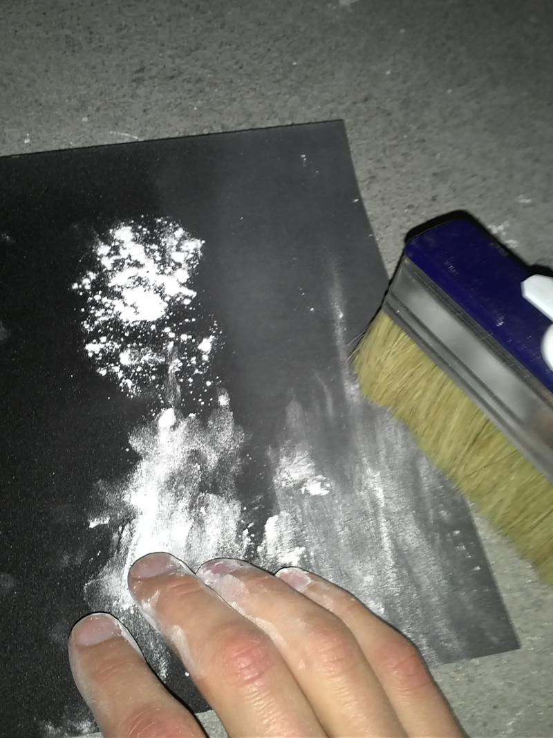

Ik heb het eens uitgeprobeerd op een stuk watervast schuurpapier met korrel 600 en droge gips. Hier het mooie resultaat.
Je strooit de droge gips op het schuurpapier wrijft het in met je vingers en maakt het mooi egaal met een kwast en zie hier het resultaat (rechts boven).
