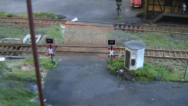

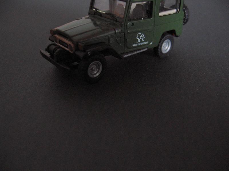

De weg maken van hardboard.
De glimmende zijde mat zwart spuiten
Goed laten drogen
Een beetje gips op de weg strooien,
Dit met een kwast er weer afborstellen tot dat een asfalt effect ontstaat
perfecte asfalt weg
wim

Ik gebruik wél de Faller wegenverf maar haal er na het aanbrengen en drogen een schuurpapiertje overheen waardoor het eindresultaat een stuk grijzer en minder egaal van kleur wordt. Het wegdek maak ik van 0,5 mm styreen.

Men nemen een schepje DROGE gips.
Gooi dar regelmatig niet te dik over de weg.
Neem een DROGE kwast en poets met die kwast het meeste van de gips er weer af.
Je ziet van zelf als het ergens op gaat lijken.
De gips naast de weg opzuigen (dat is dus de gips die er af geveegd hebt)
Soms is op wrijven met een doekje ook nog nuttig.
Maar dat is een zaak van proberen
Zwart spuiten doe ik met een spuitbusje
succes
wim
GOED LATEN DROGEN
Een beetje gips op de weg strooien,DROGE GIPS
perfecte asfalt weg
Zwarte verf heb ik van de action,maar die van de hema is ook goed (wel MAT)
waarschijnlijk doet elke verf het goed,maar dat heb ik uiteraard niet geprobeerd
Gips is modelgips van de gamma ,maar ook hier modelgips van wie dan ook werkt
Verf en gips droog houden,nergens water gebruiken.
Opwrijven met een doekje na afloop moet je een beetje proberen.
wim

Gewoon zwarte en witte acrylverf mengen in de juiste verhouding (veel meer wit dan zwart) en als het droog is een wash met zwart en (Vandyck) bruin.
Wim, hoe blijft die gips dan liggen als het op een droge ondergrond is. Werkt het dan als een poederkleur en hecht het zo al. Gaat dat er dan op den duur niet af?
