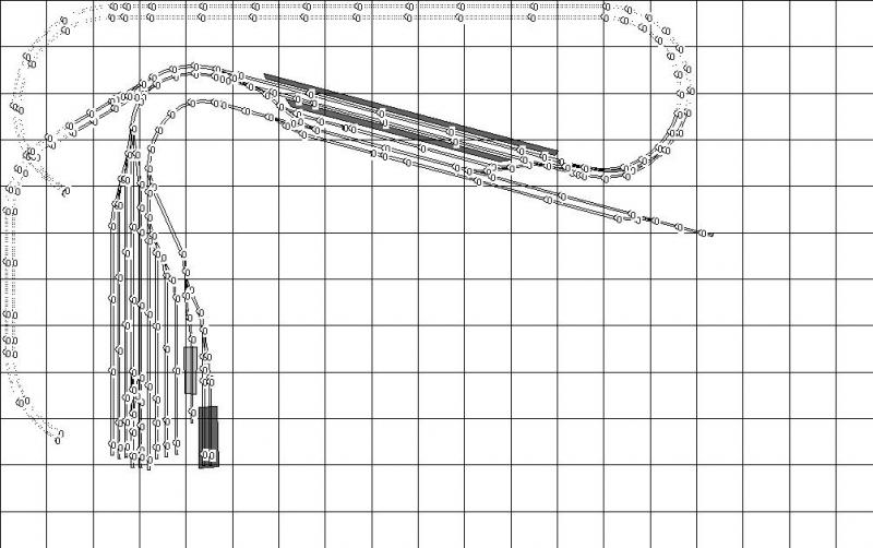

Hier toch nog even een kleinere versie zodat het hele plan er op staat.
Groetjes Richard
https://images.beneluxspoor.net/bnls/cochem1.jpg

Hoi Richard,
in jou tekening zie ik veel spoor, maar in welke maat is het raster uitgezet?
Christoph

Reactie #17 Gepost op:
09 August 2007, 21:40:19 »
Elk blokje is 20 bij 20 cm.
Richard

Hoi Richard,
als ik jou plan zo zie dan ziet dit er goed uit.
Persoonlijk zou ik er een draaischijf met werkplaats op bouwen voor de stoomlocs en eventueel diesel of electrische locs.
Op het andere niveau, maak je daar nog een schaduw station zodat daar wat meer treinen kunnen worden opgeslagen?
Christoph.
PS. zorg er wel voor dat de sporen links achteraan in je plan goed komen te liggen, bij een ontsporing kom je daar denk ik niet zo makkelijk bij.

Re: mijn eerste tekening van mijn baan
Reactie #19 Gepost op:
09 August 2007, 23:24:12 »
Sporenplan ziet er leuk uit. Bochten zien er hier en daar wat krap uit, maar goed, ruimte die er niet is kun je ook niet benutten. Misschien dat je door het werken met meer niveau's (wat je gedeeltelijk al doet) en het iets verschuiven van het station, nog baanlengte kunt winnen. Leuk, een groot opstelterrein, kun je lekker veel materieel kwijt.

Reactie #20 Gepost op:
11 August 2007, 22:27:55 »
@ Christoph
Ik heb er al een loc-werkplaats. dit is het donkergrijze gebeid, verder is het lichtgrijze gebeid een tankplaats. zelf rij ik eind periode IV en V dus een stoomloc zal er niet komen.
op het volgende nieau komt inderdaad een schaduw station. of dit er twee op twee niveaus worden of een op een niveau weet ik nog niet. verder kan ik bij de bocht links achterin wel komen via de onder kant. op dit gedeelte zit de bocht namelijk al onder het straat niveau.
@esperopt welke bocht vind je dan wat krap? allen bochten zijn r3 en r4. op een na dit is de bocht die net uit het midden van het baanplan naar beneden loopt. dit is vanwege ruimte gebrek. hoe bedoel je dan het vershuiven van het station om meer lengte te krijgen? ik heb namelijk al de mogelijke ruimte benut die ik straks krijg op zolder als het huis af is.
Waar ik wel aan heb zitten denken is om het rangeer terein naar de andere kant van het station te plaatsen samen met de loc-werkplaats en tankplaats. door dit op modules te bouwen kan ik toch wat meer ruimte krijgen.
laat maar weten wat jullie er van vinden.
Richard
