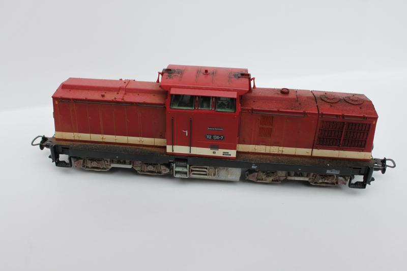

Ik ben in het bezit van een Roco DR BR112 deze is voorzien van een ESU 4.0 DCC decoder. Maar wat ik probeer bij langszaam rijden blijft deze loc schokken. Het vreemde is dat ik ook de zusjes BR110 en BR114 van Roco heb met dezelfde decoder instellingen en deze rijden prima. Lok is volledig schoon aan de wielen.
Wat kan ik nog doen?
