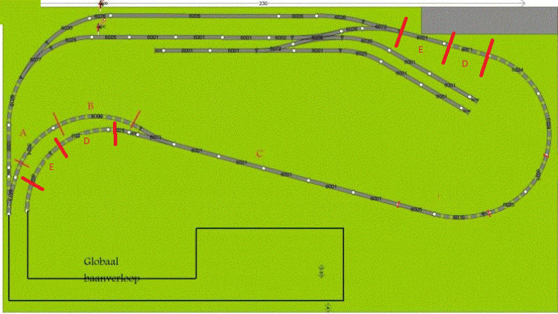

@Marius, een beknopte uitleg:
Dat extreme ding heeft zoveel draadjes omdat hij middels bezetmelders detecteert dat er een trein aankomt, en van welke kant (A of E). Daardoor kan hij sectie C zo polariseren dat er eerst geen kortsluiting is wanneer de trein C in rijdt, en wanneer de trein in C is aangekomen kan hij C ompolen zodat de trein verder kan rijden zonder kortsluiting.
Er is dus geen enkel moment sprake van een kortsluitsituatie.
Wat jij een module op faseverschuiving noemt, noem ik een eufemisme voor een kortsluiting.

Alleen jammer dat mensen altijd hun eigen overtuiging proberen door te brengen. In dit geval vraag ik hoe de extreme keerlus aangesloten dient te worden. Niemand hier heeft mij gevraagd waarom ik dat wil! Dit heb ik dus uiteindelijk zelf maar neergezet.
Mensen beginnen meteen te roepen dat het teveel werk en draadjes en slijpen is, maar als je een beetje baan wil heb je al een ringleiding nodig en moet je ook overal draden solderen. Daarbij zijn er zat die geautomatiseerd rijden en dan ben je helemaal bezig.
Ik rij simpel digitaal, gewoon om de reden dat je dan makkelijk met meerdere treinen tegelijk kan rijden zonder verschillende spanningssecties en meerdere transformators, en natuurlijk voor alle leuke opties die digitale treinen hebben  ;D
Wisselbedieningen gaan gewoon via een mooi schakelbordje met simpele schakelaars en conrad wissel motoren. Dit ook om het wat betaalbaar te houden.
Iedereen bouwt op zijn eigen manier, er kunnen tips gegeven worden als je hier vragen stelt dat is altijd mooi. Maar vraag ook eens de achterliggende gedachte van iemand waarom hij voor iets kiest, voordat er weer als een stel primaten met poep wordt gegooid over wat nou wel en niet goed is en wat beter is.
Ik heb wel wat kennis voor wat betreft elektra en elektronica en naar mijn inzien is kortsluiting nooit goed, dat is mijn idee. Ik vind het systeem van de extreme keerlus mooi bedacht dat deze het detecteert en aanpast.
Zo dat allemaal gezegd te hebben, ik heb ondertussen al 2 pb's  gehad dat ik maar eens contact moest opnemen met de ontwerper van de extreme keerlusmodule zodat hij mij exact kan helpen met mijn probleem. Zodat dit gewoon goed gaat komen  ;D
Als ik weet hoe het moet plaats ik het hier nog zodat anderen er in de toekomst ook wat aan hebben.
scassidy

Intussen kreeg ik van een goede kennis nog een oplossing aangereikt waarbij ik dacht: geniaal, waarom heb ik dat niet zelf bedacht?
hierbij het plaatje:
Bericht van de extreme keerlusmodule master zelf gehad  ;D En het bleek dat Klaas zo lief was geweest het al aan hem te vragen en zijn manier klopt dus! Dus op zoals bovenstaand plaatje aangeeft zo sluit ik het aan.
