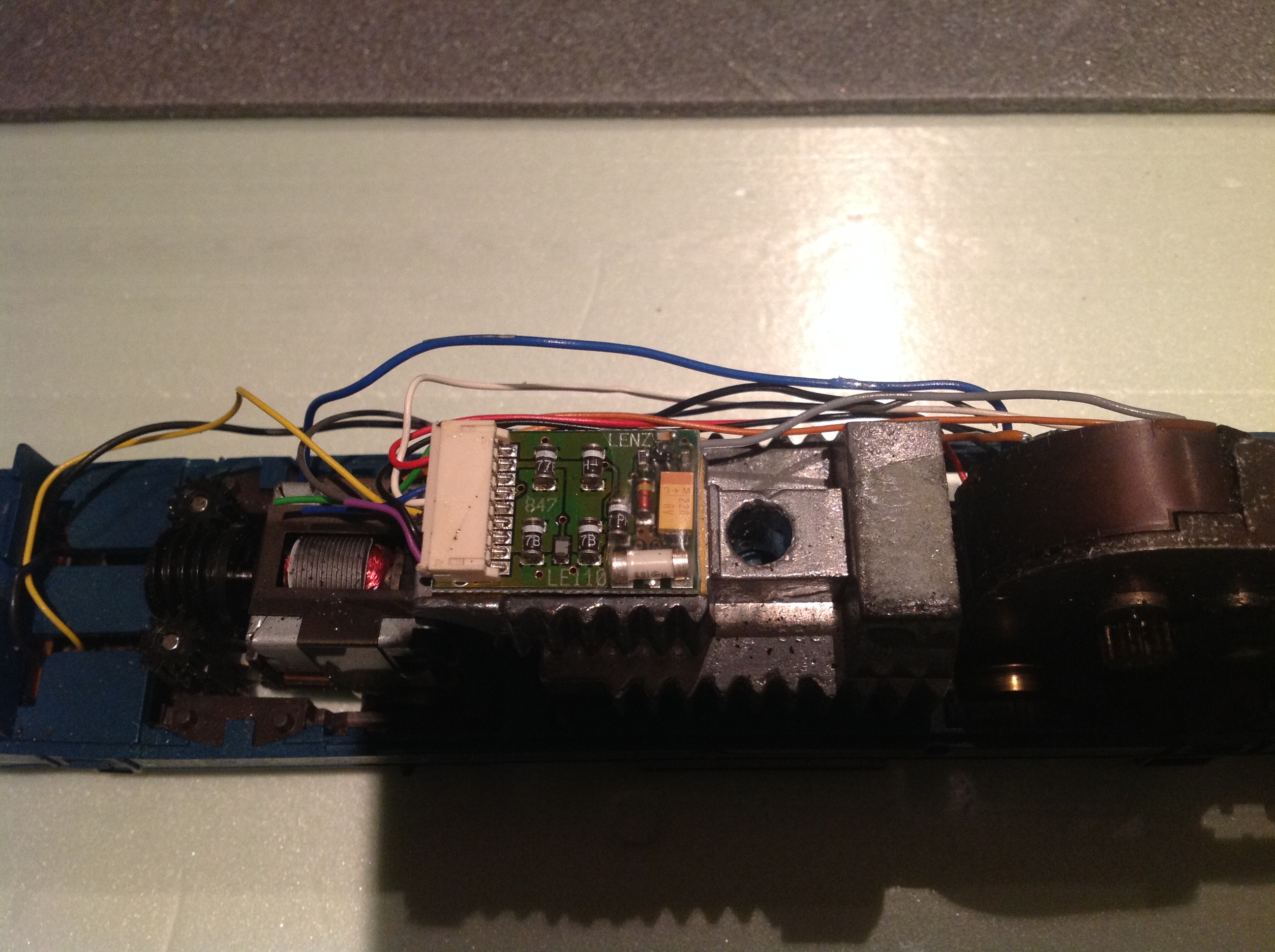

Na aanschaf van mijn nieuwe Z21 ben ik begonnen mijn locs uit te lezen en te laten rijden.
Tot op heden na een tiental locs geen problemen, prachtige Z21 interface die veel makkelijker is voor 'decoder-dummies' zoals ik
Maar nu kom ik de eerste problemen tegen. Ik heb wat oudere decoders, aangezien mijn baan jaren in dozen heeft gestaan. Ik heb nu al 2 locs die wel reden op mijn Twin Center, maar niet (of met problemen) via de Z21.
Beide decoders zitten in Fleischmann locs.
Een ervan is een Lenz LE110. Deze bromt enkel , maar rijdt niet. Decoder uitlezen geeft in de Z21 een 'CV programming error'.
De andere decoder wordt uitgelezen, maar rijdt niet tot ik de snelheid optrek, dan begint hij te rijden op een vaste snelheid, maar stopt hij niet tot ik een noodstop uitvoer.
Ik lees uit via het programmeer spoort van de Z21. Voltage staat nog op standaard : Output Voltage is 18 en Programming Voltage is 16.
Suggesties ?
Kan ik deze nog aan de praat krijgen of andere decoders kopen ? Zo ja, welke zijn best voor deze oudere locs met de Z21 ?

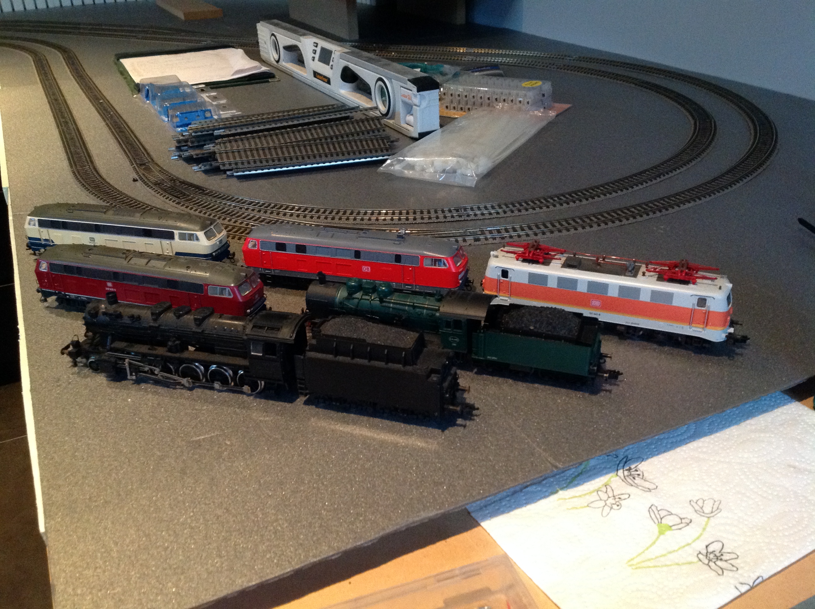

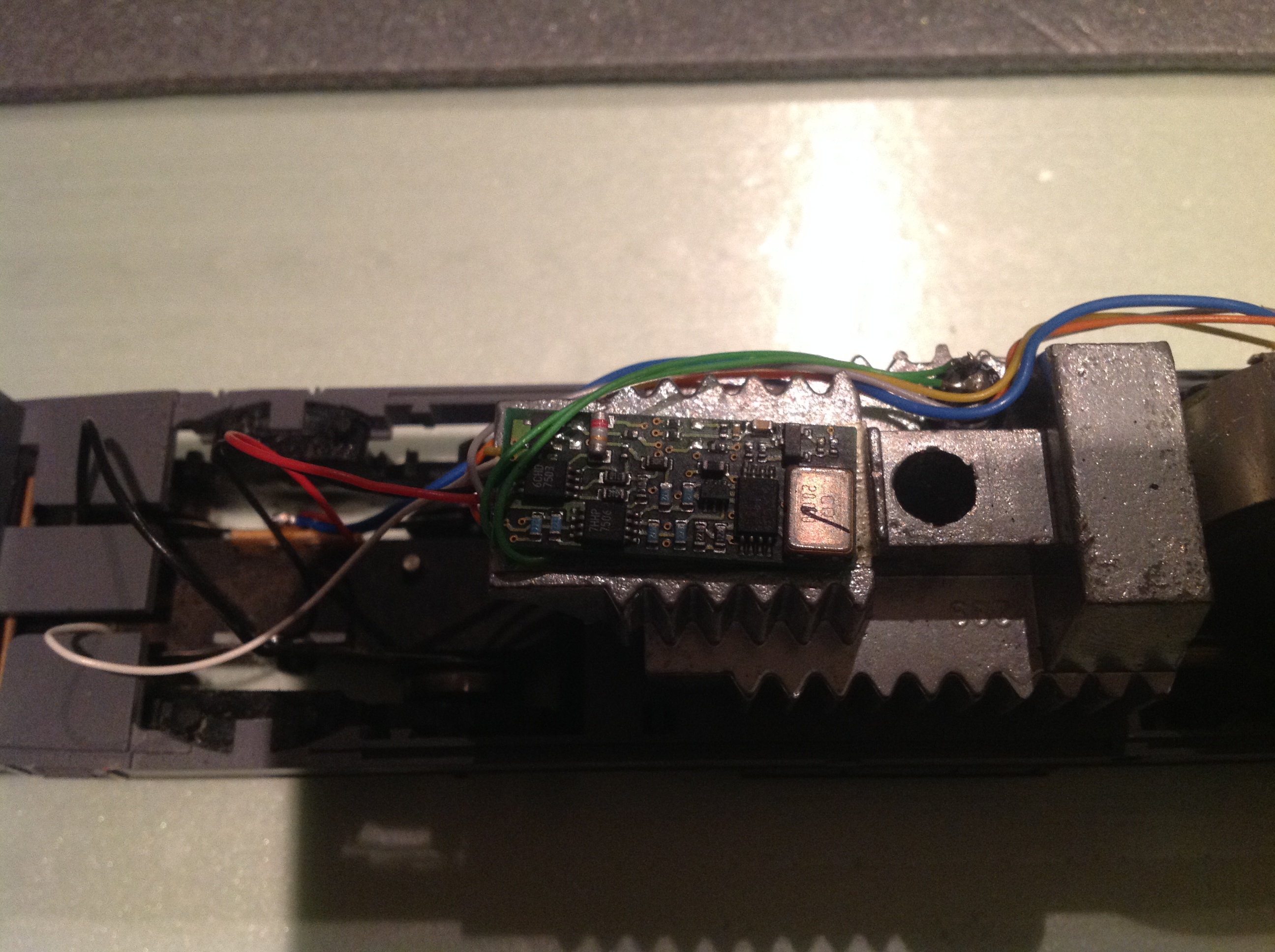

ik heb zonet even alle 'probleemlocs' getest.
het betreft allemaal (oudere) Fleischmann locs met een Fleischmann decoder (CV 30 = 155), ik vermoed van die TWIN decoders. Op de Twin Center reden ze allemaal zonder probleem.
Ik heb er 2 die helemaal niet reageren (uitezen geeft een programm error).
De andere 4 rijden, maar hebben allemaal hetzelfde probleem : ze reageren heel traag. Ik bedoel daarmee dat het ruim 5 seconden duurt voor er reactie komt op bv een snelheid of stop commando. Als ze beginnen rijden stoppen ze ook niet of heel laat, ze reageren dan enkel op een 'reverse' commando, waarna ze stoppen.
Aangezien het om dezelfde decoders gaat en om quasi dezelfde problemen, vermoed ik dat deze (TWIN) decoders niet geschikt zijn voor de Z21. Ik heb geprobeerd te resetten en andere CV waarden in te geven bij optrekken en vertragen, allemaal geen oplossing.
Bijkomend probleem is dat het allemaal decoders zijn zonder stekker, dus in de loc gesoldeerd.
Is er iemand die tijd/zin heeft om hier eens naar te kijken en desnoods de decoders te vervangen ? ik ben bereid hier een vergoeding voor te betalen. Liefst ergens in de buurt tussen Antwerpen en Breda, ben zelf van Brecht.
mvg
Rudy

Lazer1
Berichten: 176
Re: Probleem decoders bij omschakeling Twin Center naar Z21
22 December 2013, 15:03:52 »
hier de info die ik voor mezelf opgeschreven heb :
1 donkerrood/grijs :
FLEISCHMANN 2180309-9
CV 30 = 1
decoder error
rijdt niet
lichten aan
brom
2. oranje/wit
FLEISCHMANN 141 441-6
reageert traag
3. groen-beige
FLEISCHMANN 218 452-1
LEEST NIETS - PROGRAMM ERROR
4. rood/grijs
FLEISCHMANN 218 301-0
adres : 15
reageert traag
5. STOOM GROEN
FLEISCHMANN 64149
adres : 17
reageert traag
6. STOOM ZWART
FLEISCHMANN SNCF 150 Z 3137
adres : 18
reageert traag
Hier de 'boosdoeners' op een rijtje.
Misschien wil iemand ze ook wel overkopen ? Ze rijden prima met een Intellibox/Twin Center :-)
Rudy
