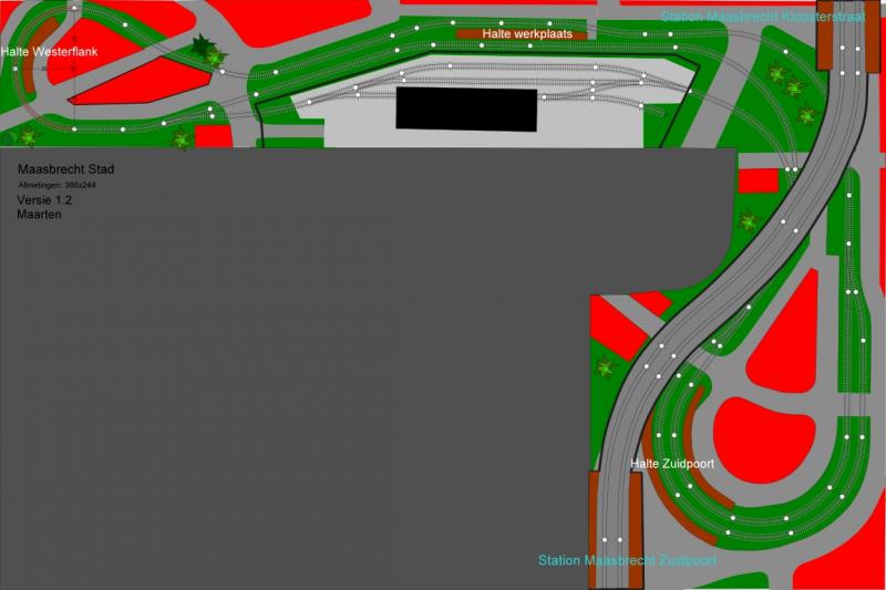

Het is al weer een tijd geleden dat ik bezig was met Maasbrecht.
Deze baan heeft niet echt lang bestaan en het werd al weer afgebroken.
Sinds enige tijd ben ik erg geïnteresseerd in het tram en busvervoer. En dat valt makkelijk te realiseren door middel van trams en FCS.
Omdat ik over niet al te lange tijd ga verhuizen en op mezelf ga bouw ik nog niet. Wel heb ik een baanplan klaar liggen.
De scenery krijgt een stads uiterlijk met (uiteraard
) Limburgs tintje.
Afmetingen: 3,66m bij 2,44m. Elke modulebak is 1,22m bij 0,66m.
De rails is een combinatie van Fleischmann Profi en Modellbahntechnik-Hof. Stralen zijn 220mm.
De grijze rails is het zichtbare gedeelte. Hier staan dus alle gebouwen en rijden de bussen ook rond.
De gele rails is de remise Stad waar trams gestald worden voor de daluren of nachten.
Rechtsonder is station Maasbrecht wat hoger ligt waar de trams met haltes onderdoor rijden.
Qua materieel heb ik nu een Halling RET Citadis.
Graag hoor ik van jullie wat jullie er van vinden.

Hoi Bart,
Mooi plan.
Ik zie alleen een probleem bij de remise in de stad. De bochten eindigen vlak voor of in de loods. Als deze loods ongeveer als de
tramremise van Pola/Faller
is, verwacht ik dat de trams de wanden zullen gaan raken. Ik heb een paar rechte spoortjes in zwart toegevoegd:
Succes!
Deining in Dönsdorf

Hoi Bas,
Mijn scenery tekeningen zijn niet op schaal
Maar bedankt voor je aanvulling.

Het ziet er wel uit dat je hem getekend hebt in anyrail oid? dus dan heb je hem toch gelijk opschaal?
Gtrz
Gerwin
Station Eibergen
Station Eibergen - Digitaliseren
Bart Mestrom
Berichten: 1495
Re:Maasbrecht Stad (H0/Digitaal)
06 June 2013, 10:40:45 »
Plan is inderdaad getekend in Anyrail, maar de scenery is niet op schaal getekend.

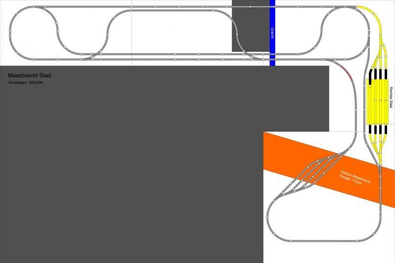

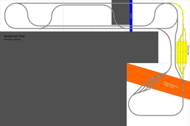

Het is een dikke maand geleden.
Dankzij MdR en BjornOl49 heb ik een compleet nieuw baanplan.
Het is zeker naar mijn zin en zeker in de toekomst zal gerealiseerd worden.
De dubbelsporige spoorlijn aan de rechterkant zal als luchtspoor door Maasbrecht gaan.
Het is mogelijk om een FCS te laten rijden, echter zal dit pas later gebeuren. De draad zal wel gelegd worden, maar door gebrek aan materieel zal er nog niets rijden

Ik zou 'm toch bijna zelf willen bouwen
. Ik heb alleen één vraag; waar wil je het FCS nou precies kwijt?

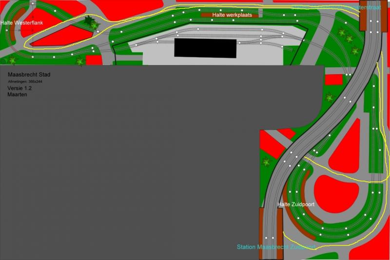

Het plan kan in feite FCS aan, echter zal het voor bussen enigzins moeten aangepast worden.
Geel is de FCS draad.

Je hebt je plan aardig aangepast bij je eerste post, station op een andere plaats, schaduwstation verplaast en veranderd, wel mooi geworden zo, Komt het sppo linksonder in de bocht nog "boven" of is alleen het feak spoor zichtbaar?
Gtrz
Gerwin
Station Eibergen
Bart Mestrom
Berichten: 1495
Re: Maasbrecht Stad (H0/Digitaal)
09 December 2013, 13:08:27 »
Alle sporen op het baanplan zijn zichtbaar. Er zijn geen schaduwsporen. Het hoger gelegen spoor is een treinspoor, maar weet nog niet of deze er op gaat komen of dat deze uitgebreid wordt.
