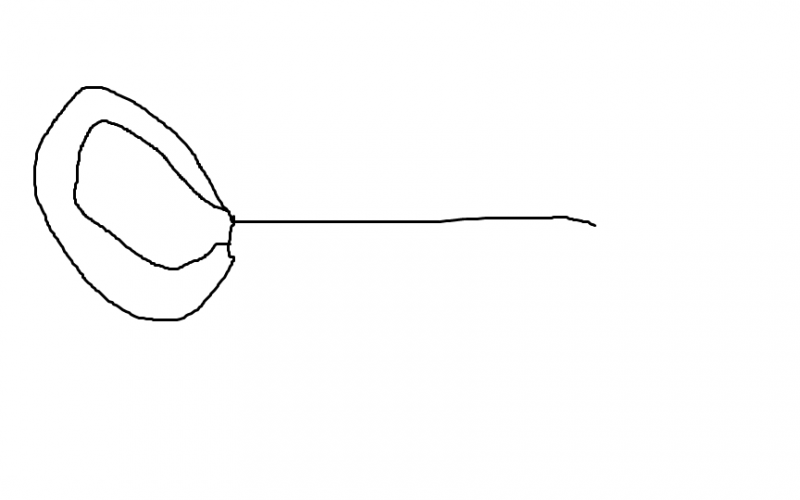

Ben van plan om in een enkel sporig baantje een keerlus in te bouwen die ook dient als schaduwstation.
Deze lus zal dan bestaan uit 2 sporen naast elkaar.
In en uit rijden kan er maar één trein per keer.
Is dit aan te sluiten met een enkele module of heb ik er alsnog 2 nodig

26 October 2013, 19:35:36 »
Enkel spoor, naar een dubbele lus.

26 October 2013, 19:54:45 »
Als er nooit meer dan 1 trein tegelijk in- of uitrijdt, dan kan dit met 1 keerlusmodule.
En dat zal wel, want met dat enkelspoor kan je niet eens met twee treinen tegelijk in- en uitrijden.

26 October 2013, 19:59:57 »
En dan de aansluitingen in beide lussen gelijk leggen.

26 October 2013, 20:57:20 »
en als je een stroomdetectievariant gebruikt: treinen mogen alleen op het middenstuk stilstaan, dus
niet op een van de inrij-schakelstukken.

27 October 2013, 21:49:26 »
Zal de RoSoft module worden.
Op meerdere plekken wordt deze al gebruikt, en overal alleen stoppen in het midden.
