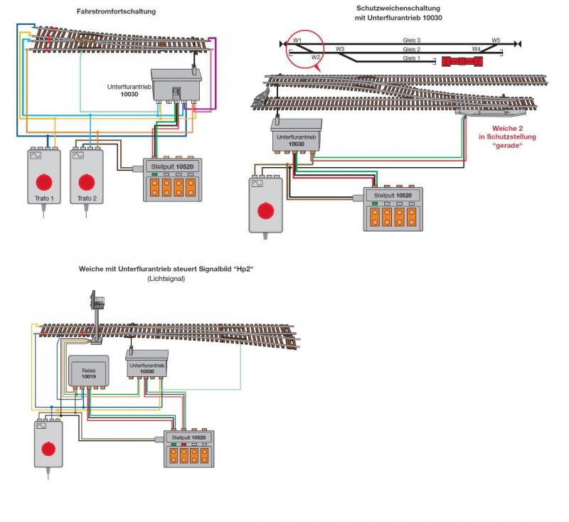

Ik heb geen handleiding maar mogelijk is deze oude afbeeldingen ook bruikbaar
Gr Piet
