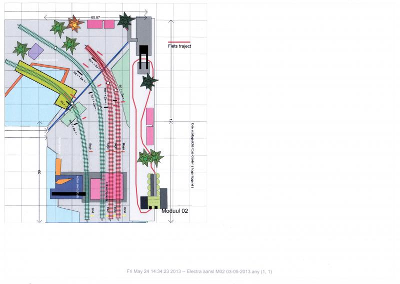

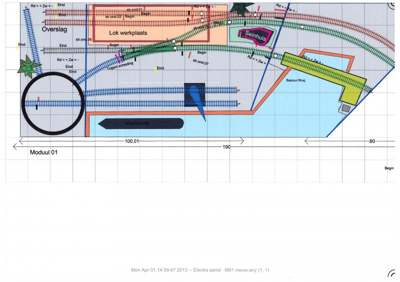

Ik rij analoog 2 rail gelijkspanning dus digitaal is hier niet aan de orde.
Stel dat jullie met een bepaalde moduul baan beginnen zou dit dan een goede aankoop zijn.
Ik heb 3 stroom cirquit's in mijn moduul baan en ben op zoek naar een goede regeling voor
het achterste deel van mijn moduul (zie het rode baanplan) ter vervanging van mijn huidige regeling.
maar het zou zo kunnen dat ik besluit de Tillig stel dat ik die een keer aanschaf gebruik voor het groene railplan.
Stel dat jullie ook voor die keus zouden staan, doe ik hiermee een goede keus of hebben jullie een ander voorstel.
Voor mij is belangrijk dat ik iets kant en klaar aanschaf en niet met elektronische printplaten aan de slag moet.
Het idee dat ik bij deze Tillig kreeg was dat ik deze voor het rode railplan zou kunnen gebruiken niet alleen omdat ik het huidige cirquit wil vervangen maar ook omdat er een pendel mogelijkheid bij zat.
Ik hoop dat ik door mijn vragen het geheel niet onduidelijk heb gemaakt, ik wil voorkomen dat ik iets aan ga schaffen waarbij ik later denk had ik dit maar nooit gedaan en dat heb ik al genoeg ondervonden binnen mijn hobby.
Bedankt weer voor jullie mee denken en tijd die jullie hier in steken.
gr.
Herwim

Hallo Mark en Klaas
Sorry ik zag nu pas dat ik vergeten was de foto's mee te sturen.
Hierbij de lay out van mijn moduul baan.
Sorry dat ik ze vergeten was, ik hoop dat jullie er nog eens naar willen kijken en jullie mening geven betreffende
de Tillig regelaar.
gr.
Herwim
