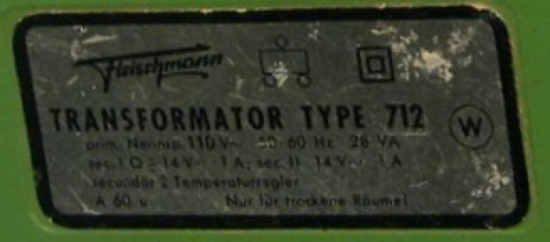

Fleischmann Transfo type 712
« Gepost op: 15 October 2013, 10:01:24 »
Ik ben Paul en woon in Vlaams-Brabant.
Ben na mijn pensionering terug opgestart met mijn miniatuurtreinen.
Mijn materiaal: Fleischmann Twin Center, Profigleis, wisseldecoders MAD4 en Viessmann, Train Navigation.
Heb intussen een ontwerp klaar voor een type 8-lus met 2 stations, een tunnel en enkele bruggetjes.
Voor de verlichting van de stations en de tunnels ga ik LED's gebruiken.
Hiervoor wil ik een oude Fleischmann transfo type 712 gebruiken.
Hiervan heb ik het typeplaatje niet meer en heb dus de specificaties niet.
Heb al nagevraagd bij Fleischmann zelf maar wegens te oud hebben ze dit niet meer.
Indien er nog iemand zo een transfo heeft zou het fijn zijn een dig. foto van het typeplaatje te kunnen ontvangen.
Ik had hier graag een afbeelding toegevoegd maar de link werkt niet.
Bij voorbaat dank.
Paul.

Weliswaar een 110V exemplaar, maar dat maakt voor de secundaire zijde niet uit:
DC (Rijspanning)14V 1A
AC (Verlichting en wissels)14V 1A
« Laatst bewerkt op: 15 October 2013, 10:20:00 door Dirk J »

Even terzake: de trafo die Dirk laat zien is een exemplaar voor 110V netspanning. Maar ik neem aan dat die van Paul voor 220V is bedoeld, en die kan je gewoon gebruiken, ook in België.
Het gaat feitelijk om de secundaire waarden, en uit de foto blijkt dat beide uitgangen 1A kunnen leveren. Dat was wat Paul wilde weten.
Overigens is het niet vreemd dat er ook exemplaren voor 110V zijn. Zoals gezegd zijn er nog veel landen waar 110V uit de muur komt.
Van Märklin weet ik dat ze trafo's nog steeds zowel in 110V als in 230V uitvoering leveren. Andere fabrikanten doen dat waarschijnlijk ook, maar dat heb ik niet uitgezocht.
Dirk J
  • Berichten: 1465
Re: Fleischmann Transfo type 712
« Reactie #10 Gepost op: 15 October 2013, 15:07:00 »
Mijn punt is: gebruik deze trafo niet in Belgie.
Type 712 is vele jaren geproduceerd en in meerdere uitvoeringen ten behoeve van verschillende landen. In o.a. D, B en Nl werd de 220V variant verkocht. Dit plaatje is van een circa 50 jaar oude 110V variant met een toenmalige Engelse 110V stekker. Secundair en functioneel zijn ze allen gelijk.
Aangezien Paul in zijn bericht de indruk wekt deze trafo al langer te hebben, zal dat een exemplaar zijn met de juiste netspanning. Paul kan hem dus rustig gebruiken.
Paul vroeg naar de gegevens, en uit de context is duidelijk dat dat gaat om wat hij erop aan kan sluiten. Nogmaals, beide aansluitingen zijn 14V / 1A.
Piet, moet je daar nu zo moeilijk voor doen bij iemand die bovendien z'n eerste bericht hier op dit forum plaatst? :-\
Paul, ik hoop dat je vraag zo beantwoord is en wens je veel plezier met je nieuwe hobby!
