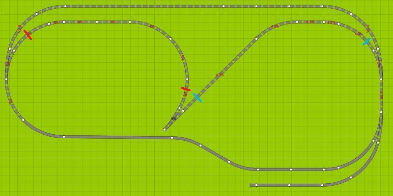

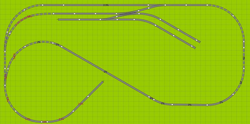

Ben er al naar wezen zoeken maar nog niet echt antwoord gevonden. Ik weet dat het kan maar hoe sluit ik nu precies de extreme keerlus module aan op onderstaand plan.
kan iemand voor mij de blokken intekenen? Wil dit namelijk duidelijk hebben hoe dit werkt. Anders heb ik nog wel een andere optie
Ohja werk natuurlijk met 2-rail maar dat mocht denk ik wel duidelijk zijn
Dit is ongeveer het idee wat er boven moet komen

Laat even het complete plan zien. Want onder dat wissel in het midden gaat het ongetwijfeld verder, maar waar naar toe?
scassidy
Berichten: 113
Re: Vraag extreme keerlus module
14 October 2013, 20:04:47 »
in principe gaat die dan weer naar een keerlus

Een van de twee takken voor het spoor naar boven krijgt een keerlusschakeling. En buiten het station, tussen het splitsende wissel in komt ook een keerlusschakeling. In totaal dus twee stuks.
Voor schaduwgedeelte zo:
Voor stations gedeelte zo:
Alleen voor korte treinen maar dat zal met lokaaltjes geen probleem zijn.

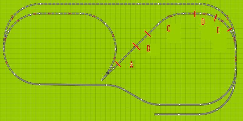

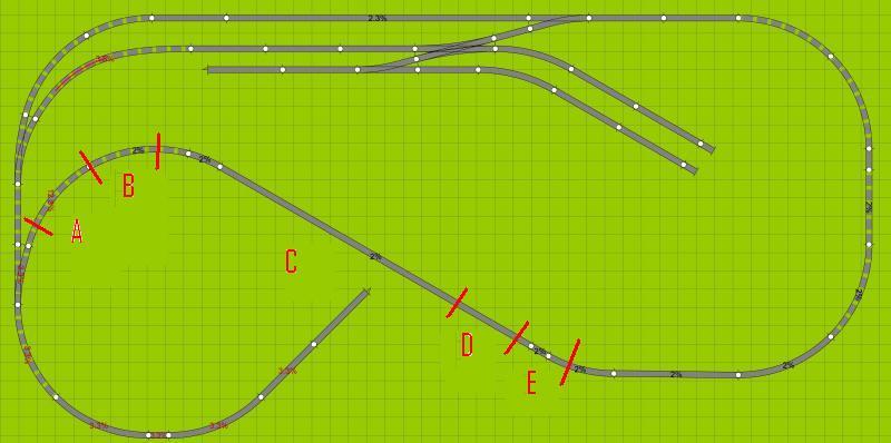

Zo dus:
In de benedenverdieping tussen de rode strepen of tussen de blauwe strepen.
In de bovenverdieping tussen de paarse strepen.

Super hartstikke bedankt!
Dit leek me wel een leuk plan voor een lokaal baantje zonder veel ruimte gebruik. Dan weet ik gelijk hoe ik de keerlus modules moet aansluiten.
