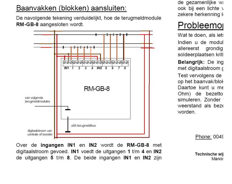

Beste mensen,
Ik ben bezig met het bouwen van een nieuwe baan en heb de eerste stukken rails met enkele wissels gelegd. Ik wil dit eerste stuk meteen in bedrijf hebben. De wisselbediening is geen probleem, maar ik krijg op dit stuk spoor nog geen trein aan het rijden.
Ik ben nog niet achter de oorzaak. Het stukje baan bestaat uit 6 secties, aan één kant geïsoleerd en alle secties zijn met een Littfinski RM-GB-8 verbonden. Nu zie ik op schema's van Littfinski dat vanuit de Intellibox een bruine en en rode draad naar de rails lopen. Dit zal zijn om de rails van digitale stroom te voorzien. Nu zie ik nergens dat deze rode draad leidt naar een genummerde baansectie, maar naar een nunmmerloos deel. Bij mij klopt er iets niet, maar ik weet nog niet wat.
Wat zie ik over het hoofd?
Ben zeer benieuwd!
Bert
PS: ik heb de PC nog niet aan de Intellibox aangesloten

Ik begrijp eerlijk gezegd het probleem niet zo goed.
Het aansluitschema in de handleiding is toch duidelijk genoeg? (ik zit hier in de Nederlandse handleiding te kijken).
Probeer anders eens draad voor draad te beschrijven hoe de boel aangesloten zit, dan ziet misschien iemand wat je fout doet.

Hier even een tekening met kleuren, misschie vergeet je een deel van je baan van spanning te voorzien, maar het is niet helemaal duidelijk wat nu het eigenlijke probleem is wat je denkt te hebben. Oranje is (rood) naar de sporen.
https://images.beneluxspoor.net/bnls/RM8.jpg

Op dit moment bestaat mijn baan in aanbouw uit 6 secties, die ik allen met de RM-GB-8 heb verbonden. In de tekening van Wim zie je ook duidelijk dat de baan wordt voorzien van digitaalstroom, maar de delen van de baan waar deze voorziening plaats vindt, zijn niet verbonden met één van de acht secties. Dit hoort wel mogelijk te zijn toch? Zodra ik dat doe heb ik sluiting. Maar er rijdt ook nog niets. Ik vrees dat ik iets simpels over het hoofd zie.
Wat kan ik doen?

Op een baan KAN er sprake zijn van NIET gedetecteerde delen, en WEL getecteeerde delen.
Dus als jij je baan hebt verdeeld in 6 detectie delen, en die sluiten op elkaar aan, dan heb jij geen NIET gedetecteerde delen in je baan, en wordt er geen rechtstreekse verbinding gemaakt, dan wordt er alleen verbinding gemaakt met de Bruine naar de rails en de INx aansluiting. De rode gaat dan naar de beide andere INx aansluitingen. Dat alles staat in het aansluit schema, hoe je dat deel moet aansluiten.
Duidelijker kan ik het niet uitleggen, en LDT kan het ook niet duidelijker tekenen.
Mvg
Wim.

ik duik vanavond weer onder de tafels en ga het nader bestuderen. ik hou je op de hoogte Wim!
dank voor je reactie totzover
Groet, Bert
