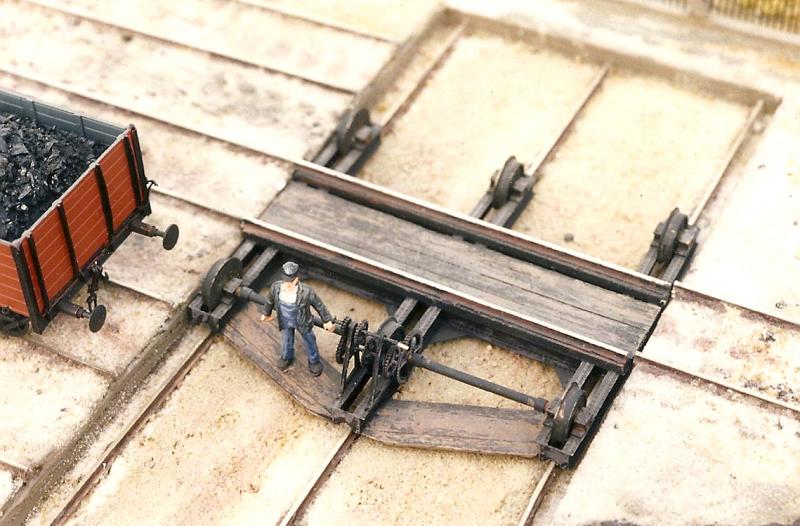

Voor de aandrijving van mijn "Schiebebühne" ben ik op zoek naar een miniatuur lineaire as (bv. de SLN-27 van Ignus) die ik wil aansluiten op een stappenmotor.
Waar zijn deze te krijgen en wat kosten ze?. Op Internet vind ik alleen maar industriele groothandelaren en alles zonder prijsopgave.

als je de stappenmotor al hebt zou ik gewoon een stuk draadeind nemen met een moer erop, moer aan je rolbrug en gaan met die zooi.

Ik zou een schaarkrik uit de auto pakken, en de draad-stang daarvan pakken. Nauwkeurigheid waarschijnlijk wel voldoende, en draait beter dan gewone schroefdraad.
Lijkt wat grootte betreft vergelijkbaar met het apparaat in beide links.
Tjalling

Dat weet ik. De schroefstang van een schaarkrikje, zoals dat in de auto zit om een band te verwisselen is meestal iets van M10. De lagerblokken zijn in maat vergelijkbaar met de buitenafmetingen van het genoemde voorbeeld.
Als je draadeind uit de bouwmarkt pakt begin je ook bij M8, wil het enigszins stabiel zijn.
Ik zal wel weer een eind te ver buiten de doos aan het denken zijn.... :-\
Voor een adres voor de kleinere variant:
Ga eens zoeken bij de mannen die zelf CNC-frezen bouwen?

Voor de duidelijkheid het gaat om de aandrijving voor deze Schiebebühne (messing bouwpakket H0)

Aha, nou snap ik waarom ik hem niet kon vinden. Dat ding is niet van Ignus, maar van Igus.
Ik ben het eens met Floris. Pak gewoon een stuk draadstang met moer aan een motor. Dat hoeft helemaal geen bijzondere draadstang te zijn, die SLN-27 heeft zo te zien ook maar een doodgewoon stuk M5.
En als je toch de SLN-27 wil kopen, op één van je links staat dat je de prijs kunt opvragen. Als je die prijs hebt gezien ga je misschien serieus denken over zelfbouw. 8)
Iets als dit ??
eventueel lageren met:
Mashima motortje halen bij GM&S. Als je het mooi wilt doen, een cardan 1.5 - 2.0 er aan of anders een stukkie siliconenslang
