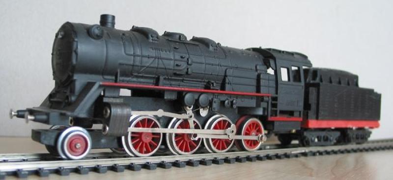

Hallo
Op de modelspoorbeurs in Houten kwam ik het volgende tegen
volgens de verkoper, een verzameling onderdelen, die misschien wel een hele lok zouden zijn, en omdat hij niet wist of het compleet was, en er niet meer doorheen zag, werd het opgeruimd voor 1 Euro.
Het geheel leek me wel een uitdaging, vanuit deze onderdelen weer iets rijdends maken, waarom niet ?
Thuis gekomen de onderdelen maar eens bekeken en wat vragen gesteld op het Alte Modellbahan forum (daar is het walhalla voor antieke modellen).
Het bleek de Lima E680 te zijn, een door Lima ontworpen verkorte versie van de BR44, eigenlijk de eerste grote stoomlok van Lima. (eind jaren 50, begin 60 van de vorige eeuw). Nog het eerste model met de verticale motor.
De tender was een simpele kopie van het Märklin model (inclusief Märklin symbool). De lok eigen interpretatie.
(bron: Alte Modellbahnen).

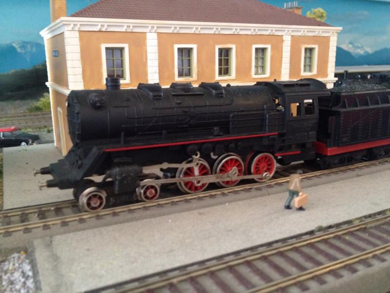

Mijn lok was echter een 2C, ontstaan uit enige huisvlijt. Na enige zorgvuldige restauratie activiteiten is het volgende model ontstaan:
Ik denk dat deze antiek kneusjes het verdienen om weer rijvaardig gemaakt te worden. Het rijvaardig maken heeft drie dagen gekost, de motor zat vast, maar is door hem schoon te maken en goed te smeren los gekomen. Probleem daarbij was dat de armaturen van de motor tevens het lok-chassis zijn. Hij rijdt op Roco Geoline zonder problemen....
De nieuwe aanwinst pruttelt nu leuk rond om de baan, tijd om te zoeken naar bijpassend rollend materieel.
Gr Bert
